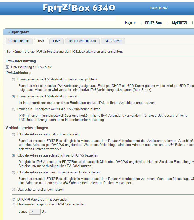

  • Cisco 3212 mit FB 7390 Beitrag #12
Ich habe hier die Einstellungen einer 7390 und einer 6340.
Mit diesen Einstellungen laufen sie auf DS.
Mit DS-Lite kann ich zum Glück nicht dienen.

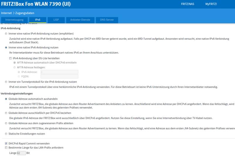

Vielen Dank für die Antworten und Screenshots.
Hier mal meine Screenshots:
FB 7390 IPv4 verbunden
FB 7390 IPv6 nicht verbunden
FB 7390 IPv6 Einstellungen Test 1
FB 7390 IPv6 Einstellungen Test 2

  • Cisco 3212 mit FB 7390 Beitrag #14
Unter Internet - Zugangsdaten - IPv6:
- "IPv4-Anbindung über DS-Lite herstellen" aktivieren und
- "Globale Adresse ausschließlich per DHCPv6 beziehen" aktivieren - siehe Beschreibung (Internetverbindung über TV-Kabel)
Dann beide Geräte neustarten (3212 und Fritzbox). Dann sollte sich die Box verbinden.
