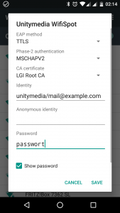

Leider kann ich mich in die WifiSpots von Unitymedia nicht einloggen, obgleich ich alle Einstellungen wie auf der Unitymedia-Seite dargestellt vorgenommen habe:
Sicherheit: 802.1x EAP
Identität: unitymedia/***@googlemail.com
Passwort: ***
EAP-Methode: TTLS
Phase 2-Authentifizierung: MSCHAPV2
CA-Zertifikat: (keine Angabe)
Anonyme Identität: - leeres Feld -
Proxy: Keiner
IPv4-Einstellungen: DHCP
Es kommt noch nicht einmal zu einem Authentifizierungsversuch, stattdessen erscheint lediglich permanent "Verbindung wird hergestellt..."
Kann es sein, dass die Ursache darin liegt, dass mein Smartphone, ein ACER Liquid Z200 (siehe: ) mit Android 4.4.2, kein IPv6 kann?
Das Einloggen in das Eduroam-Netzwerk an unserer Uni klappt dagegen problemlos, allerdings auch nur beim IPv4-Zugang.
Bei Eduroam IPv6 treten dieselben Probleme auf, wie an den Unitymedia Hotspots: Das Smartphone versucht dauernd, eine Verbindung herzustellen, ohne dass dies klappt.
Benötige ich evtl. zur Nutzung der Hotspots ein neues Smartphone oder gibt es ein IPv6-Update für das Z200?

In dieser Konfiguration ist Dein Smartphone anfällig für sogenannte Evil-Twin Attacken.
Ein böser Zeitgenosse, der einen Fake Unitymedia WifiSpot aufmacht könnte ggfs. Kommunikation mitlesen, und könnte versuchen, anhand der beim Login-Versuch übertragenen Daten das Password zu knacken (wenige "sterne" deuten auf ein schwaches Passwort hin).
Zu den Fehlern beim Einloggen - ist das der von Deinem Router aufgemachte WifiSpot? In den kannst Du Dich soweit ich weiß nicht einloggen.
Um das erstgenannte Problem zu umgehen, und als Versuch, wenn es nicht um den eigenen WifiSpot geht könntest Du von Hand das Unitymedia-Zertifikat nach dieser Anleitung auf Deinem Smartphone installieren.
https://www.unitymedia.de/privatkunden/angebote/unitymedia-wifispot/wifi-fuer-unsere-kunden/
"Android" wählen, und der Anleitung "Anleitung für Installation des Zertifikats unter Android" folgen
1. Schritt
Laden Sie die Zertifikat-Datei hier herunter.
Öffnen Sie "Einstellungen" und dann "Sicherheit". Wählen Sie "Von USB-Speicher installieren" (ggf. "Von Speicher installieren") aus.
2. Schritt
Wählen Sie die zuvor heruntergeladene Datei aus.
3. Schritt
Geben Sie zum Beispiel “LGI Root CA” als Zertifikatsname an und wählen Sie bei “Verwendet für” bitte “WLAN” aus. (Wenn Sie noch keine Sperre eingerichtet haben, fordert Sie das Android Betriebssystem auf, diese einzurichten. Folgen Sie bitte den Anweisungen des Betriebssystems.)
4. Schritt
Richten Sie das WLAN “Unitymedia WifiSpot” wie oben beschrieben ein. Wählen Sie dort jedoch in Schritt 4 bei CA-Zertifikat “LGI Root CA" ein

Die Website ist mal wieder kaputt, die Einrichtung funktioniert aber noch genau wie hier im Thread beschrieben. Der Link zum Zertifikat geht auch noch.
