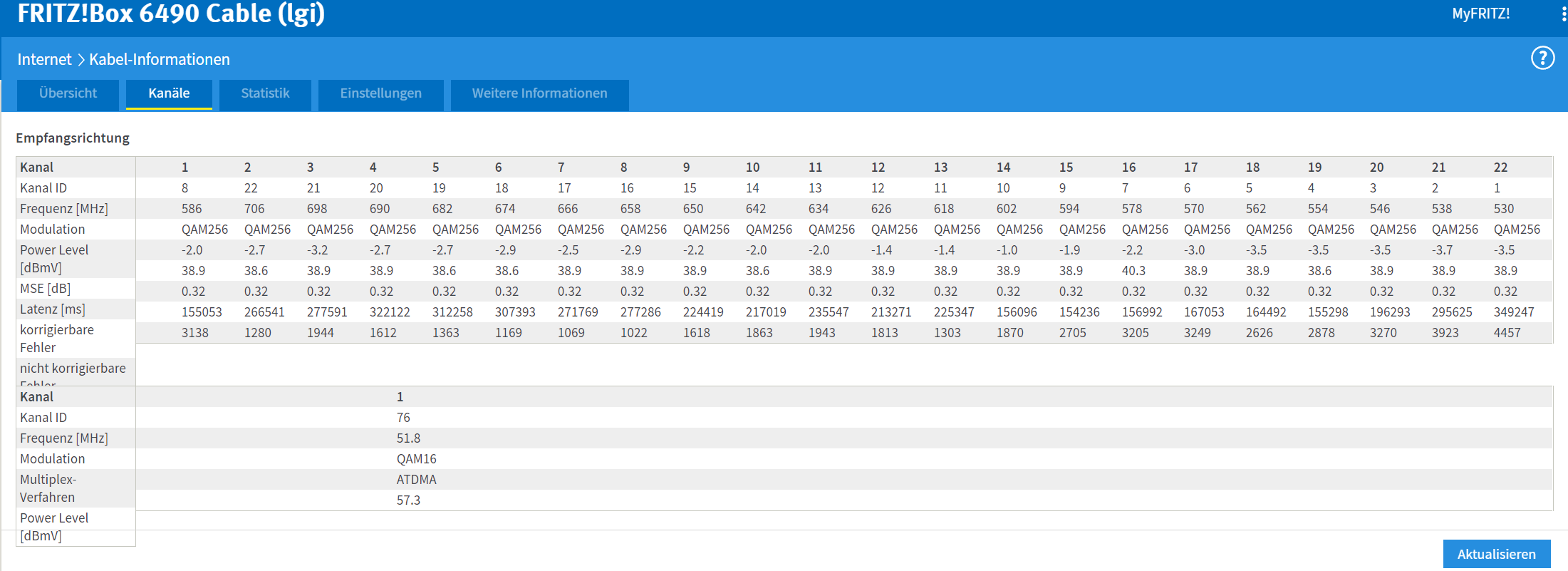

Signalwerte für Docsis.

Ein DNS Problem kann es durchaus sein. DNS Server gelten aber immer für beide Protokolle, daher sollte man möglichst auch solche wählen, die zur nativen IP-Version passen. Bei DSLite also v6 Server, bei IPv4 eben v4 Server.
@HumanDroid: Deine Signalwerte sind eigentlich ausgezeichnet - aber dann sollten dort eigentlich keine nicht korrigierbaren Fehler auftreten. Wie lange lief die Box seit dem letzten Reset, als Du den Screenshot gemacht hast?
@friendsfan: Deine Upstream Werte auf den unteren Kanälen sind nicht sehr schön, das kann schon einen Einfluss haben. Ich würde mal eine Störung wegen der Werte melden.
Immerhin hat er auf dem Kanal mit dem höchsten Power Level noch QAM64 ...
ca. 24h
Heute war es ganz extrem - kaum eine Seite wurde aufgebaut:

  • Verbindung träge, aber volle Geschwindigkeit Beitrag #15
ca. 24h
Hm, dann sagt es fast nichts mehr aus. so hoch sind die Werte auch nicht.
https://abload.de/img/neukanal28s4k.png
Hier hingegen sind die Upstream-Werte nicht mehr super. Du hast nur noch 3 Kanäle im Upstream, und die werden von der Fritzbox fast auf Anschlag gefahren. Mit sowas könntest Du eine Störung melden (die Störungshotline sollte die Werte dann sehen und bestätigen können).

  • Verbindung träge, aber volle Geschwindigkeit Beitrag #19
Hierbei handelt es sich um eine Einstrahlungsstörung.
Außerdem hast Du nur einen Kanal im US.
  • Verbindung träge, aber volle Geschwindigkeit Beitrag #20
Um das etwas genauer zu trennen: Die Werte im Downstream sind ausgezeichnet. Der Upstream ist quasi kaputt.
