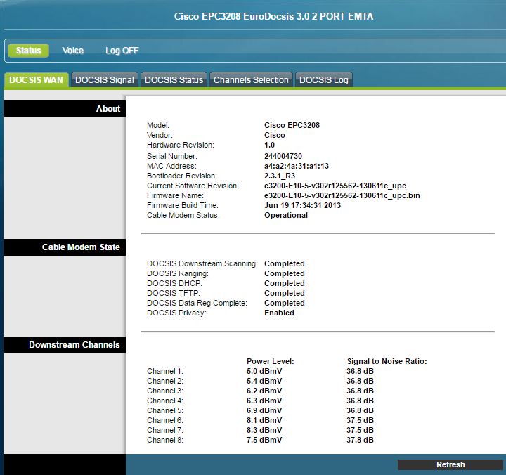

Wenn's dann läuft, sieht es im Modem so aus.
aber in der GUI des Modems kann man ja sicher weiter keine Fehlersuche betreiben, oder?
