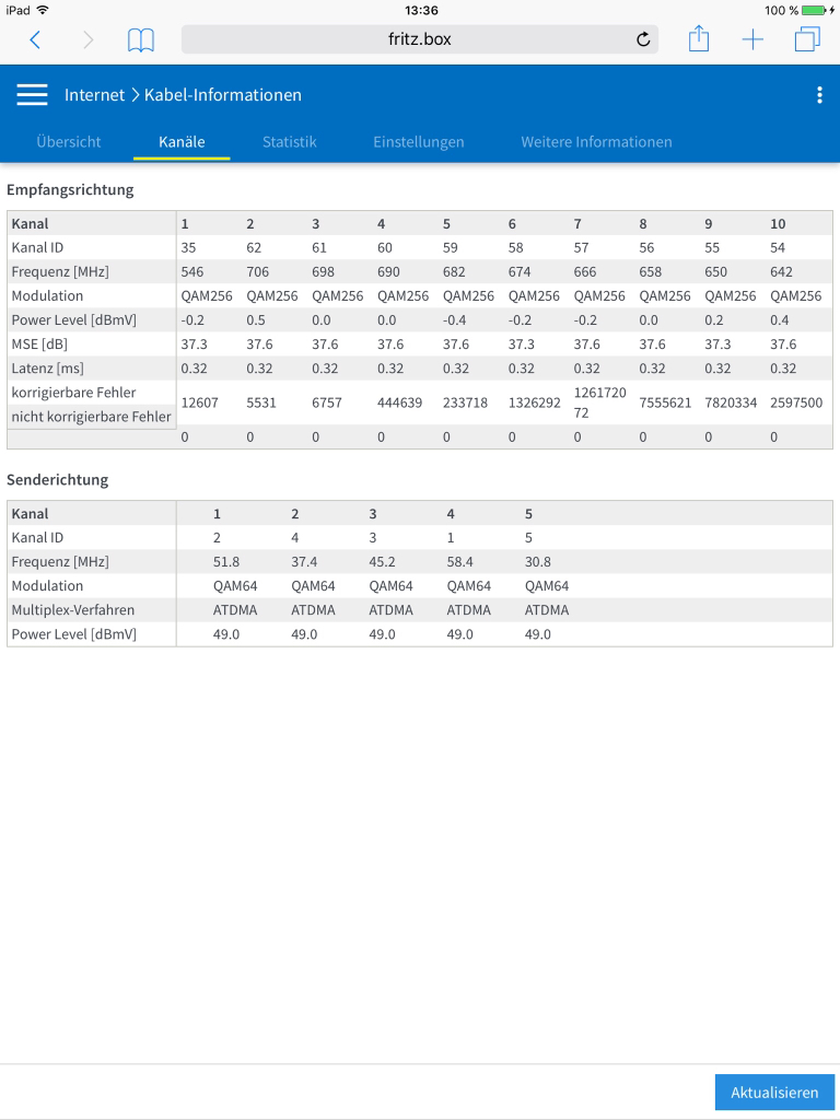

ja, es ist stabil mit lan nur deutlich langsamer, man merkt es deutlich ggüber wlan. ich habe auch mit power und ecomode gespielt bringt nichts. Modemwerte, hoffe ich habe jetzt das richtige beigefügt:

Wie lange ist denn die Box schon Online :winken:
Die korrigierbaren Fehler sind trotz verdammt guter "MSE" und "Power Level" auf einigen Kanälen extrem hoch. :winken:
  • avm fritz!box 6590 cable Beitrag #335
Hi @ all,
die nicht korrigierbaren Fehler sind wirklich viel.Wie schon @Andreas gesagt hat würde mal interessehalber die Zeit zum Letzen Reset interessant sein.Am besten auch gleich mal resetten.
Obwohl es keine nicht korrigierbare Fehler gibt. Ich sehe auf dem Printscreen auch nur die ersten 10 Kanäle. Die anderen wären natürlich auch interessant. Bitte auch davon mal ein Printscreen machen.

Hallo box ist verbunden seit 12.06.2017, 14:32 Uhr. Mediengerate sind verbunden nur über lan, es sind Mediaplayer (dune hd solo für iptv), grundsätzlich unterstützt der player gigabit lan. Dieses wird aber nicht gebraucht. Der player ist auch bei echtzeitanwendungen priorisiert.
  • avm fritz!box 6590 cable Beitrag #339
HI,
mach bitte einmal einen Stromreset.

Hallo nochmal, danke für eure Hilfe, neugestartet, es ist besser geworden. Mal sehen wie lang es hält. Kanal 7 hat aber nach 2 stunden über eine million behebbare fehler, die anderen kanäle etwas weniger, aber kein nicht behebbarer Fehler. hoffe das ist normal .
  • avm fritz!box 6590 cable Beitrag #342
Die behebbaren Fehler sind irrelevant. Sie sind ja behoben. :streber:
