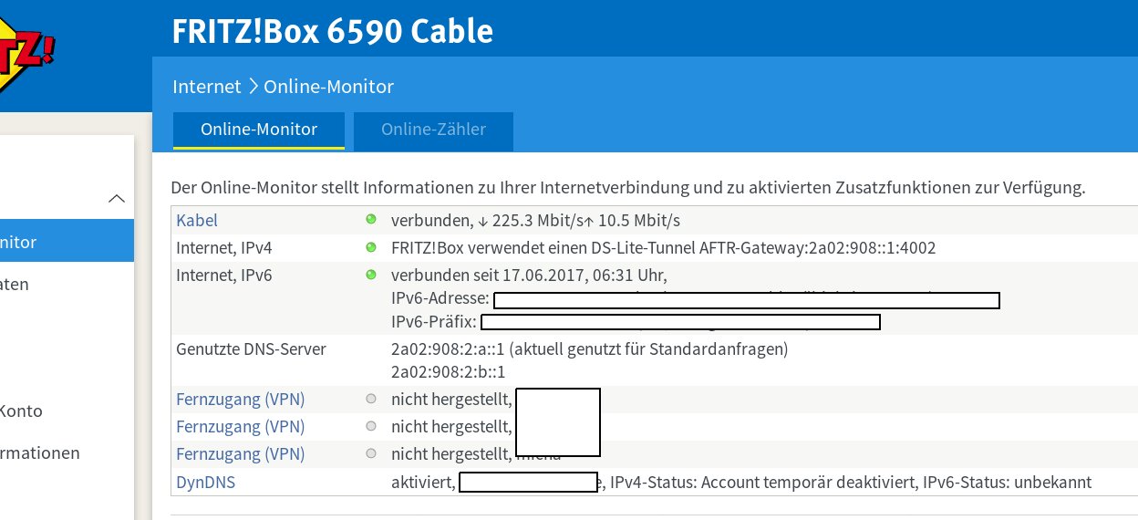

Poste doch mal ein Bild von der Internetverbindung auf der Oberfläche der FB.
  • Fritzbox 6590 Telefonie einrichten Probleme Beitrag #8
kann leider keinen Screenshot hier hochladen. (Gibts da einen Trick?)

Du hast definitiv DSLITE, dann wird das nichts mit DYNDNS.
Tausche mal den Registrar sslXX-v4 gegen sslXX-v6

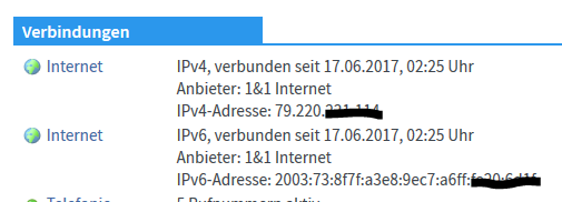

Suche einfach mal nach "Bilder hochladen" und du findest knapp 10.000 Ergebnisse
Ich habe gerade nur eine 7390(6.83) mit DS da.
Da sieht die Startseite wie folgt aus:
Und wenn AVM bei der 6590 nicht die komplette Systematik über den Haufen geworfen hat, findet man die Einstellungen irgendwo bei Internet .XXX. IPv6 Bei mir ist XXX Zugangsdaten.

Dieses Verhalten ist absolut logisch, da das AFTR sämtliche eingehende IPV4 Verbindungen zu Deinem Anschluss blockt, bzw. verwirft.
