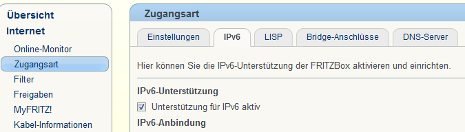

Hast du eigentlich mal probiert, einfach das IPv6 auszuschalten?
Dann geht bei einem DSLITE Anschluss garnichts mehr
Das ist schon klar - Es wäre aber nicht unmöglich, dass das Setting einfach versehentlich auf DSLITe steht.
Da ich keine eigene Box habe, nur eine 6340(6.05) mit DS kann ich das mal als Bildchen beilegen.
Ob man da bei DS-Lite überhaupt hinkommt, weiss ich nicht.
  • Fritzbox 6590 Telefonie einrichten Probleme Beitrag #29
DSLITE wird per Docsis Configfile zugewiesen.
Da kann man selbst nichts ändern. :winken:
  • Fritzbox 6590 Telefonie einrichten Probleme Beitrag #30
das hier sind alle Einstellungen, die man dann hat...
Zusätzlich noch ein paar Häkchen, ob man dem Provider vollen Zugang zu Updates etc. gewähren möchte
