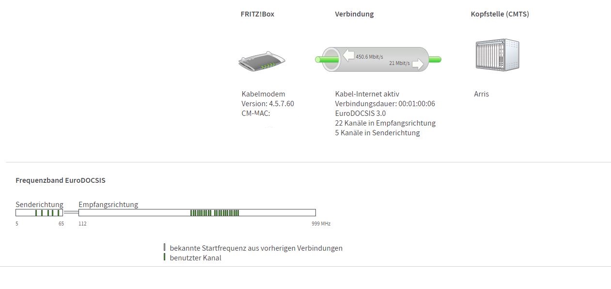

ich habe heute meinen Vertrag vom 200 Mbit auf 400 Mbit geändert und direkt auch eine Fritzbox 6590 einrichten lassen. Es hat aufgrund der aktuellen Störungen etwas gedauert, aber vor knapp einer Stunde konnte ich die neue Box anschließen. Ein Speedtest war jedoch ernüchternd. Laut Info liegen die 450 Mbit an. Wenn ich jedoch einen Speedtest mache (LAN gebunden, Kabel wie zuvor an Fritzbox 7490 und ja, ich habe die 1 Gbit aktiviert), dann kommen im Schnitt nur 100 Mbit an.
Zuvor mit der 200er hatte ich immer knapp über 200 Mbit. Also wundert es mich jetzt, dass ich mich um 50% verschlechtert habe, anstatt mich um 100% zu verbessern.

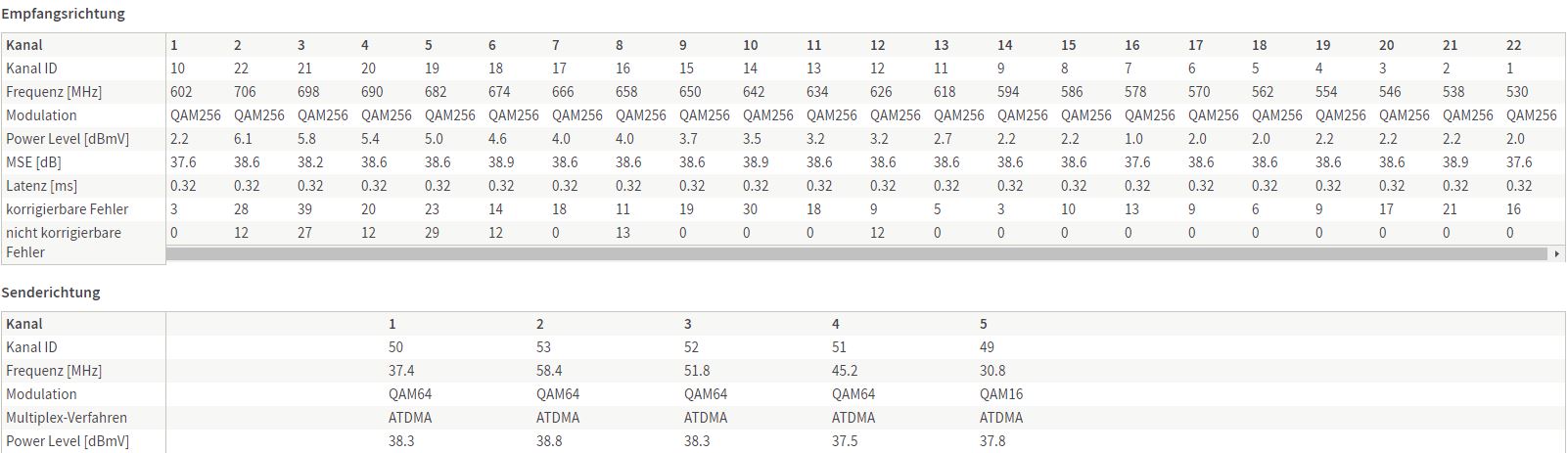

Hier Screenshots der Werte:

Die Werte sind Top.

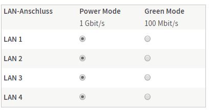

Der Fehlerbeschreibung nach vermute ich eher, dass die LAN Ports auf 100MBit/s stehen. Überprüf das nochmal. Auch den Rechner, der dranhängt und ggf. das Kabel.
  • Neue Fritzbox 6590 + 400 Mbit aber nur knappe 100 Mbit im Speedtest Beitrag #3
Sie stehe alle auf 1 Gbit:
Ich habe sogar einmal hin und her geschaltet, aber keine Änderung.

... wenn die Werte im Modem OK sind, sollte ich auch den vollen Durchsatz haben.
Das Modem zeigt dir nur die maximal verfügbare Bandbreite auf Basis der Konfigfiles und der verfügbaren Kanäle zum CMTS an.
Da wird eigentlich immer 450 stehen, außer es gibt wirklich eine Störung an deinem CMTS.
