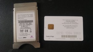

Also es handelt sich um ein Modul und eine Smartcard von Unity Media BW (ex KabelBW) ich habe mal ein Bild gemacht und angehängt....
vielleicht kann mir ja so jemand sagen wo der Fehler liegt!

  • LG 65uf6809 kompatible mit HD+ Modul? Beitrag #9
hallo
Also die Karte kommt mit ja mit den Goldenen Chip nach oben und nach hinten,und das Modul kommt mit der Vorderseite nach hinten in den TV.Und am Ende muss man schon etwas Andrücken das es richtig sitzt,so ist es bei meinem Philips TV.
gruss kalle

Nur noch mal genau das Modul ist ein Mietmodul von vormals BW UM,und die Karte ist direkt auch von vormal BW UM.
Und wurden zusammen verschickt ? und habe auch mal funktioniert oder noch nie,und wo geht den die Karte alleine in welcher Box.
Und was Erzählen die an der Hotline dir den genau ?
gruss kalle
