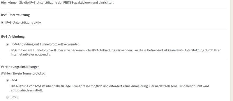

Diskutiere IPV6 Änderung bei UM? im Internet und Telefon über das TV-Kabelnetz Forum im Bereich Internet und Telefon; Habe folgende Einstellungen in der FB 6490, habe früher nie eine IPV6 Adresse von UM bekommen jetzt wohl.

Wenn du den Haken bei "IPv6-Unterstützung aktiv" wieder raus nimmst und einen reinen IPv4-Anschluss hast, wird alles wieder beim alten sein.

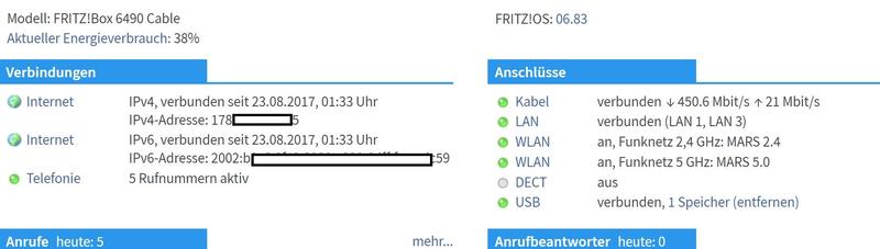

die ipv6 addresse ist KEINE native sondern ein 6to4 tunnel.
Du hast immer noch eine native ipv4.
So hast du keine einschränkungen.

Vorher wurde bei dieser Einstellung keine IPV 6 Adresse seitens UM vergeben.
Ich habe eine feste IPV 4 Adresse.
  • IPV6 Änderung bei UM? Beitrag #5
OK, das könnte die Ursache sein, denn jetzt sollte auch der IPv6-Präfix deiner 6to4-IPv6-Adresse fest sein. Siehe z, B, die Ausgabe von:
Wird sie jetzt auch noch nicht. Nimm die IP und pack sie ins Whois-Interface auf https://www.ripe.net.
UM hat 2a02:908::/32.
