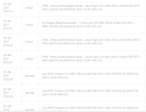

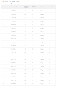

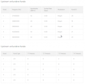

Hallu,
Wir haben seit heute alle 2-3 Minuten Internetabbrüche (Seiten laden nicht mehr etc) mit der Connect Box
Es wird regelmäßig "Partieller Service(DS)" angezeigt, Log und US/DS Werte hänge ich an.
WIr haben heute im zuge der Renovierung 2 Zusätzliche Lan kabel an der Tür entlang gelegt (am internetkabel an sich wurde so gut wie nichts getan, lediglich etwas hin und her geschoben), ansonsten hat sich nichts geändert.
(Das problem besteht auch wenn die 2 kabel nicht verbunden sind)
Könnte ein dummer zufall sein, aber um keine zeit zu verschwenden wollte ich schonmal nachfragen ob die werte Noch im Rahmen liegen oder nicht.
Gruß, Fabi
(PS: Zusätzlich zu diesen 2 errors, die sich konstant abwechseln kam auch einmal "No Ranging Response received " vor, evtl auch öfters und ich habe es nicht gesehen, jedenfalls seltener)

  • Regelmäßige Abbrüche. Beitrag #2
Die Signalstärke im DS ist absolut mies.
Daraus resultieren vermutlich auch die Abbrüche.
Schau Dir doch das Koaxkabel nochmal genau an, vor allem die Stecker an beiden Enden.

  • Regelmäßige Abbrüche. Beitrag #6
Die Werte sollten in jedem Fall nicht so bleiben, damit wirst Du sonst immer wieder Probleme bekommen.
Du kannst ja auch eine Störung melden, dann kommt ein Techniker mit ordentlichem Messgerät - der kann dann einmal am Ende und einmal am Anfang messen und Dir dann sagen, ob das Kabel defekt ist.
  • Regelmäßige Abbrüche. Beitrag #7
Dann werd ich das wohl mal machen, danke
