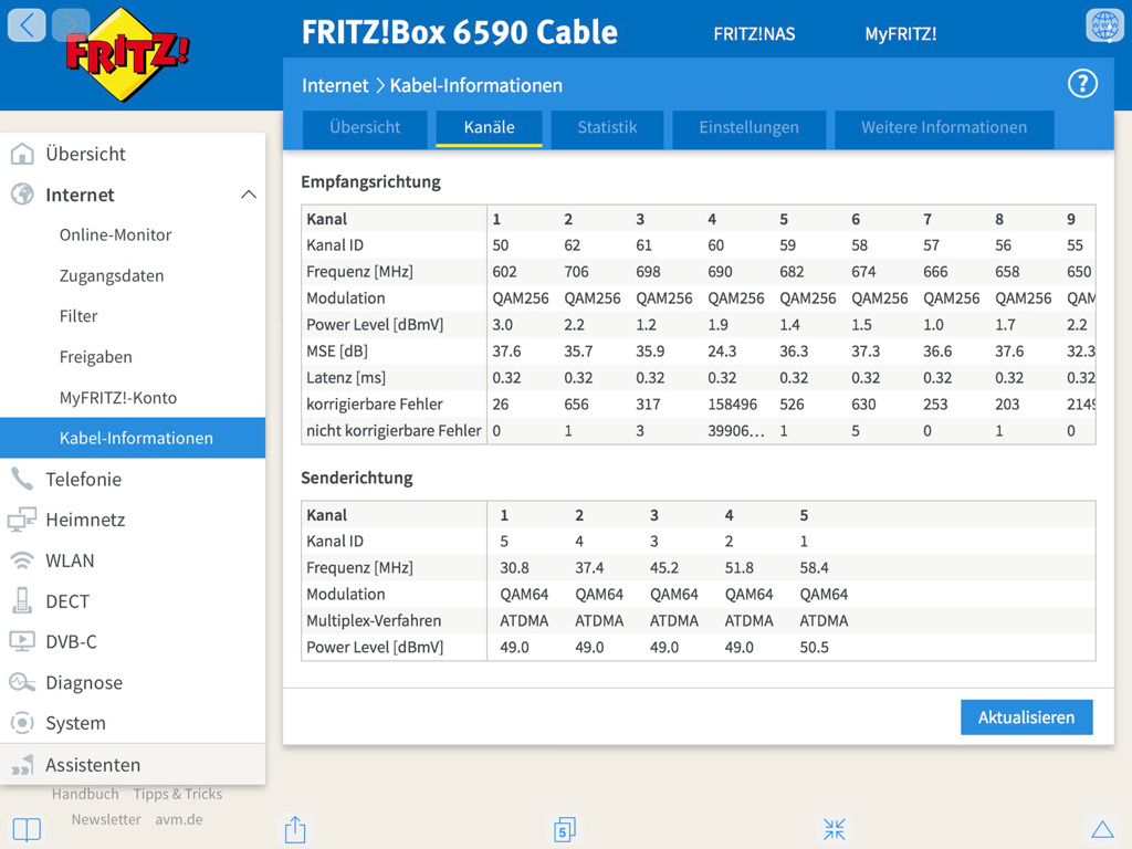

Hallo zusammen
Ich habe die Fritzbox 6590 120/5 Leitung
Ich habe in letzter Zeit Tagsüber Verbindungsabrüche, liegt es an der Leitung ?
Gesendet von iPad mit Tapatalk Pro
  • FB6590 tagsüber sehr oft Neustarts Beitrag #2
Re: FB6590 tagsüber sehr oft Neustarts
<t>Jap, siehe 690Mhz, Einstrahlung durch vermutlich DVB-T2. Ursache dafür meistens marode oder Fehlerhafte Hausverkabelung oder defektes Anschlusskabel.</t>

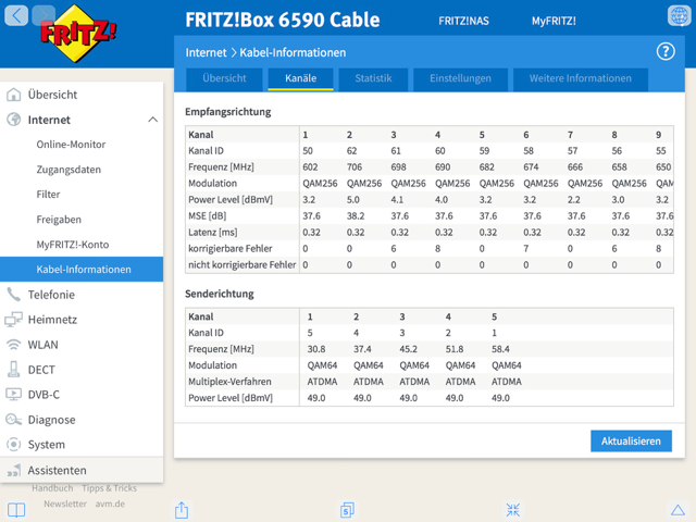

Kabel gewechselt
  • FB6590 tagsüber sehr oft Neustarts Beitrag #4
<r>Jetzt sieht's gut aus.<br/>
Allerdings ist der Powerlevel im US für meinen Geschmack etwas zu hoch. <E>:winken:</E></r>

Nein , das mit dem Powerlevel meinte ich
  • FB6590 tagsüber sehr oft Neustarts Beitrag #8
<t>Ist halt einfach etwas hoch, idR reine Einstellungssache. Da aber alles noch im Range ist, dürfte UM das recht wenig interessieren. Erst über 50 entspricht er nicht mehr den Vorgaben. Damit es zu Problemen kommen kann, müsste er aber schon noch etwas höher sein.</t>
