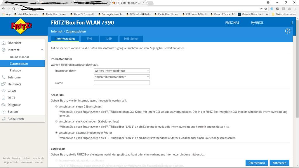

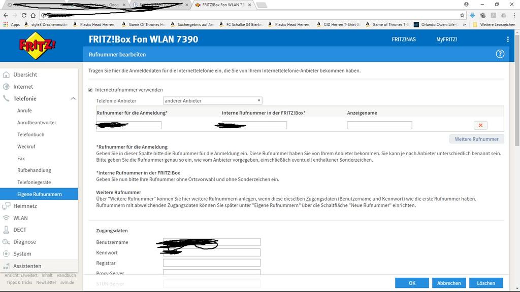

HI okay danke, habe es versucht, aber bekomme es nicht hin. kann es sein, das ich meine fritzbox 7390 DSL bei unetymedia registrieren lassen muss? damit ich die ganzen anmelde Daten zu bekommen? oder muss ich noch etwas anderes einrichten? wie gesagt, ich will über die lan Verbindung telefonieren, nicht über den analogen Anschluss (Adapter)
Siehe Bilder
Das geht nicht. :traurig:
Dazu müsstest Du Dir ein Modem kaufen und das anstelle der ConnectBox verwenden.
Dann bekommst Du von UM auch die Anmeldedaten. :winken:
  • Fritzbox 7390 hinter Conect box verbinden Beitrag #7
Über den LAN-Anschluss der ConnectBox kannst du nicht Telefonieren, weil du die Zugangsdaten nicht bekommst. Entweder richtest du die Fritzbox für einen Analoganschluss ein (mit dem Adapter an die ConnectBox) und hängst dann dein VoIP-Telefon an die Fritzbox, oder du kaufst dir eine eigene Kabelbox (6490 / 6590), dann bekommst du die Zugangsdaten.

außer es kommt ein update, wo man die conectbox, wieder in den Brdige modus, versetzten kann, so das die conectbox nur als modem agiert.
Das nutzt Dir aber auch nichts, da Du ja dann immer noch nicht die Zugangsdaten bekommst.
Um die SIP Credentials zu bekommen, musst Du zwingend eigene Hardware einsetzen, mit der Connectbox wird das nichts :winken:

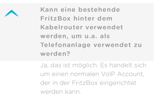

Habe den gleichen Wunsch.
Auszug aus den Eazy-FAQs:
Somit sollte es ja möglich sein, die Daten zu bekommen.

Selbst wenn es tatsächlich Voip (nicht VOC) wäre, brauchst du erst mal die Daten, die UM für ihre Geräte nicht rausrückt.
du kannst lediglich die Konstruktion mit dem Y-Kabel der Fritzbox machen.
