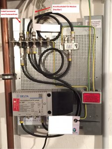

Zur Vorgeschichte. Ich bin kürzlich in eine neue Wohnung gezogen. Leider kann mir die Telekom an diesem Standort keinen Anschluss schalten. Das Problem ist aber bekannt und mein Vermieter hat wohl vor einiger Zeit hierfür einen Unitymedia Hausanschluss in den Keller legen lassen. In die jeweiligen Wohnungen wurde die Verkabelung aber nicht vorgenommen, was auch nicht tragisch ist. Vom Keller gehen in jede Wohnung einige Netzwerkkabel. TV wird nach wie vor über SAT betrieben. Mein Nachbar nutzt bereits das Internet über Unitymedia. Er hat sein Modem direkt an den Hausanschluss angeschlossen.
Mein Modem ist nun auch gestern angekommen. Jetzt stellt sich für mich die Frage, wie schließe ich es an den Hausanschluss an. In der Auftragsverwaltung ist mein Auftrag seitens Unitymedia abgeschlossen. Ich gehe also mal davon aus, dass kein Techniker mehr vorbeikommt. Wäre es ja sicherlich einfach gewesen, wenn ein Anschluss in der Wohnung vorhanden wäre – anschließen und glücklich sein.
Ich habe einfach mal ein Bild beigefügt und die Leistungen, wie sie nun angeschlossen sind, beschriftet. Vielleicht kann mir ja jemand einen Tipp geben.
Nur mein Bauchgefühl sagt mir schon, dass ich um einen Techniker wahrscheinlich nicht dran vorbeikomme. Ich denke die haben seinerzeit einfach nur einen Anschluss verkabelt.

Normalerweise(TM) müssen Endgeräte immer an Multimedidosen angeschlossen werden. Daher verschickt UM dann auch einfach nur die Hardware, weil das wirklich jeder kann.
Scheinbar wurde bei Dir im Haus aber das Endgerät direkt über den Verstärker angeschlossen. Da ist der Anschluss für den Standardkunden nicht durchführbar.
Du solltest UM anrufen und die Situation schildern. Ein Techniker, welcher kommt, möge dann im Keller so viele MMD setzen, wie es Parteien im Haus gibt, damit auch in Zukunft jeder bei Bedarf direkt ein Endgerät anschließen kann.
Schade ist dann nur, dass man das WLAN der Endgeräte aus dem Keller wohl nicht nutzen können wird.
  • Anschluss UM Connect Box an Hausanschluss Beitrag #3
Da hat sichs der Techniker wieder einfach gemacht. Für seinen Kunden nen Abzweiger mit vermutlich hoher Dämpfung gesetzt und dann, wie du es schilderst, direkt das Modem dran angeschlossen. Beim nächsten Kunden kann das ganze dann wieder umgebaut werden....
Anstatt das man einfach direkt einen der Anzahl an Wohneinheiten entsprechenden Verteiler setzt, sodass nachfolgende Techniker nur noch die MMD für ihren KD setzen müssen.
Wie auch immer, du brauchst nen Techniker. UM hat die dumme Angewohnheit, bereits bei einer erfolgreichen Installation im Objekt, bei weiteren Kunden die Geräte nur noch rauszuschicken, was natürlich in vielen Fällen schief geht.
In anderen Objekten wiederrum, wo schon so viele Techniker waren, das wirklich jede Wohnung eine MMD hat, werden munter weiter bei jedem Auftrag Techniker mit geschickt.
@addicted: Mit der Aussage das wirklich jeder Kunde die Geräte an eine Multimediadose anschließen kann, wär ich vorsichtig. Ich komm immer wieder zu Kunden wo eine MMD mit top Signal vorhanden ist und dennoch das Paket von UM noch nicht mal geöffnet wurde.
Ganz klassich auch der Fall, wo der Kunde den Push On Adapter auf die MMD drauf drückt.

Naja, dann will ich das dem netten Techniker der kommt mal zur Aufgabe machen :smile:
