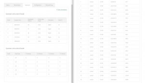

Mein Internet fällt ab und zu für 5-15 Minuten aus. Ist nicht häufig, aber wenn es passiert ist es schon nervig. Passiert vielleicht 2-4 mal im Monat.
Unitymedia hat doch bestimmt Richtlinien für sowas.
Hier sind mal meine Modemwerte für 5 Stunden betrieb nach neustart
400Mbit und ich kriege die volle Leistung.
  • Wie viele Ausfälle sind im Rahmen? Beitrag #2
Der US könnte die Probleme verursachen.
Da gibt es eine Schieflage der Pegel.
DS ist OK
