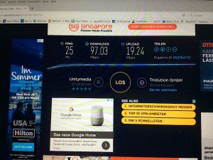

Hallo, hab ein 400er Vertrag mit Unitymedia. Im Keller steht meine ConnectBox als Router. Im Erdgeschoss steht als WLAN Verstärker ein Fritz Repeater 1750E. Am Rechner welcher mit LAN angeschlossen ist habe ich die komplette Bandbreite von 400 MBit Download und 20 MBit Upload. Über WLAN mit dem Repeater bekomme ich aber nur 100Mbit Download und 20Mbit Upload. Funke im WLAN im 5 GHz Netz. Jemand ne Ahnung wie ich hier mehr Speed bekomme ? Direkt an der ConnectBox im Keller habe ich mit WLAN volle 400MBit.
Liegt es am Repeater oder bekomme ich einfach nicht mehr downloadspeed über den Repeater. Hätte hier auch gern mehr Download. Oder muss ich den Repeater näher zur Connect Box stellen bzw. Einstellungen ändern ?

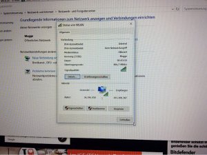

Am Besten legst Du ein LAN-Kabel zum Repeater. Dann kannst Du den auch dort positionieren, wo er die beste Abdeckung erzeugt, nicht wo er grade noch genug Uplink findet.

Hier mal ein paar Bilder zur Verbindung...

Und Repeater dann über LAN Anschluss verbinden um WLAN zu bekommen...
