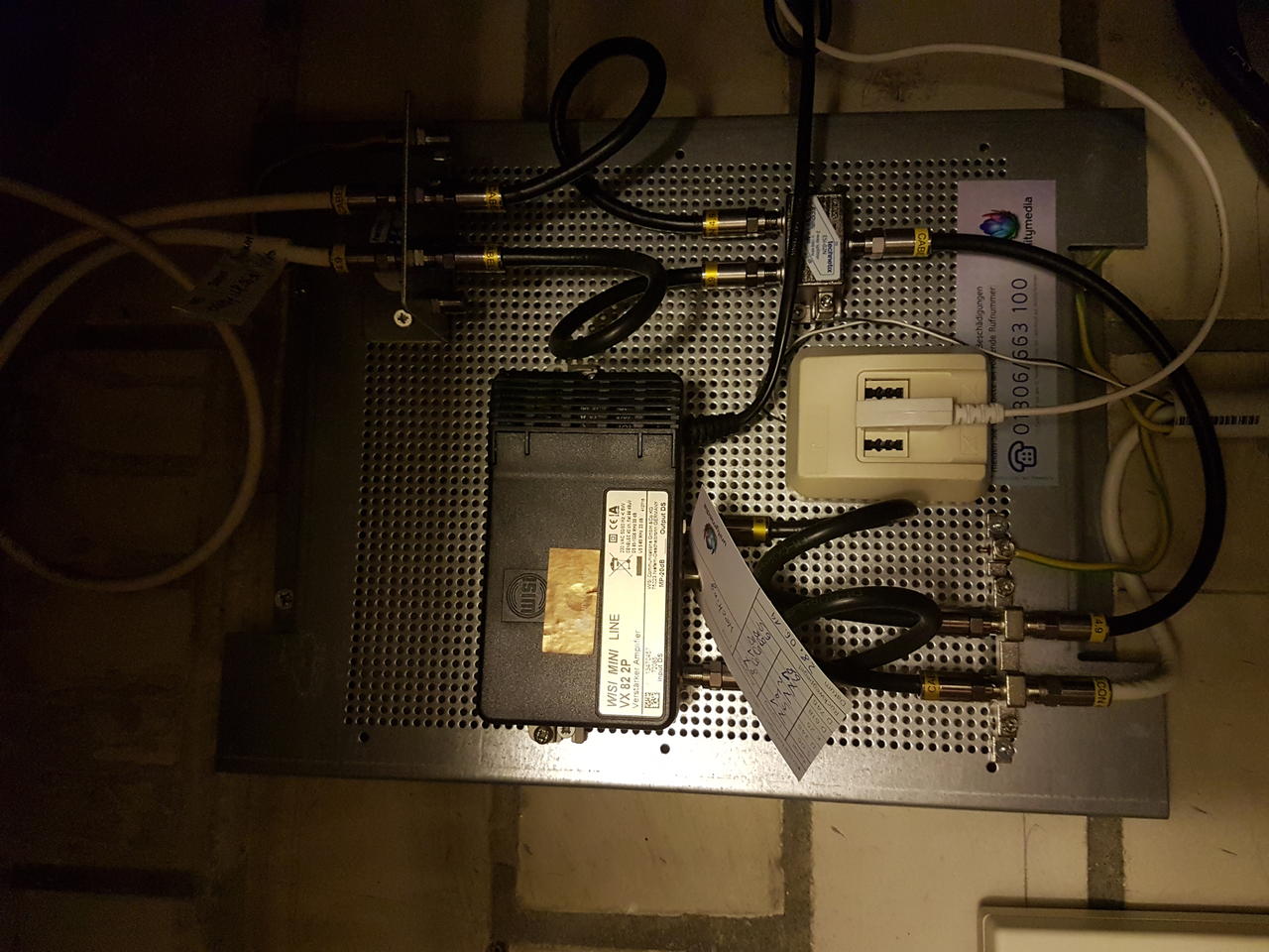

Ich habe eine Frage zum Anschluss eines Unitymedia Router direkt an den Verteiler. Ich habe ein Einfamilienhaus und im Keller ist der Hauptanschluss mit Verteiler. In jedem Zimmer (ausser Wohnzimmer) habe ich mir eine Gigabit Netzwerkdose eingebaut. Deshalb hätte ich den Router gerne im Keller wo ich auch den Hauptnetzwerkhub habe. Der Techniker meinte das würde nicht gehen und hat mir den Anschluss ins Wohnzimmer gelegt und meinte ich könnte ja mit Powerlan arbeiten was mir nicht gefällt. Anbei ein aktuelles Bild vom Anschluss

Kein Platz mehr aufm Lochblech, da ist schon die Telefondose. Aber evtl könnte man die MMD ja noch auf den Telekom APL schrauben
Aber mal Ernsthaft, mal wieder eine selten dämliche
Aussage des Technikers. Es gibt doch nichts einfacheres und Arbeitszeitsparenderes, als Dose und Modem direkt an die HVA zu setzen.

Kann ich an die Stelle einfach eine Aufputzdose setzten oder direkt ein T-stück abgreifen und den Router daran setzten?

Nein, das geht so einfach nicht. Einzige sinnvolle Möglichkeit hier: Den 2-fach Verteiler gegen einen 3-fach Verteiler austauschen, nach Möglichkeit von Technetix, weil UM keine anderen mehr akzeptiert, dann Patchleitung an den Erdungswinkel und von diesen abgehend eine Leitung zur MMDo. 17 dB anschlussdämpung sollte passen. Was hat denn der Techniker überhaupt gemacht? Hier fehlt das Doppelt Galvanische Trennglied. Selbst an einer Bestandsanlage ist dieses nachzurüsten. Ganz nebenbei: In einem Einfamilienhaus wird bei einem entsprechenden Kundenwunsch die MMDo im Keller installiert.
Hängt von der Netzform des Stromnetzes im Haus ab.
  • Router an Verteiler anschließen Beitrag #11
Jein. Bei TN-C und TN-S muss es, bei TT kann es.
Nö, glavanisches Trennglied nur bei TN-C und TN-C-S (wer schlau ist merkt, dass das alles die Netze sind, wo es (egal an wlecher Stelle) einen PEN-Leiter gibt :zwinker: ).
Wobei UM inzwischen wieder so weit ist, dass auch bei TN-C-S wieder der ÜP geerdet werden soll und das olle "DGT" nicht mehr eingebaut wird, war jedenfalls in den letzten Anlagen (alle frisch gebaut, waren allerdings auch alles NE4-Komplettausbauten) so die ich gesehen habe.
  • Router an Verteiler anschließen Beitrag #12
Ja, habe ich bei Vollausbau und NE 4-Modernisierungen auch schon gesehen. Anders herum bekommen wir Mängelanzeigen von UM, wenn bei einer Kontrolle ein bislang nicht montiertes Trennglied nicht nachgerüstet wurde. Bis vor kurzen mussten sogar in verschlossenen BVT ein Trennglied im Gehäuse nachgerüstet werden, auch, wenn eines ohne Gehäuse drin war. Das ist zum Glück abgesagt worden.
