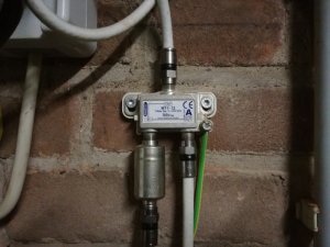

Und kann mir jemand mal erlklären, was dieser 1-Way Tap eigentlich macht? Ich habe herausgefunden, daß er die Leitung dämpft... In/Out ist klar, aber wofür hängt da am TAP eine Leitung, beschriftet mit IPTV dran und wohin geht die. Konnte ich nicht herausfinden. Ich hatte testweise am Out-Kabel mal einen Testbildgernerator dran, um zu sehen, ob alle Wohnungen über die Leitung angeschlossen sind, und das war auch so...

das ist ein Abzweiger mit BCS-Sperrfilter, der Abzweiger samt Filter muss raus, der lässt den SAT-Bereich nicht durch. Hier ist nachträglich noch ein Anschluss in die Stammleitung gepflanzt worden.

Ist dieser Zylinder der BCS Sperrfilter? Dann würde es ja bedeuten, daß niemand im Haus UM-TV sehen kann, dachte immer, ein Nachbar hat das. Muss ihn nochmal fragen...
Wenn ich den Combiner/Deplexer aber am Ausgang vom vorhandenen 1-Way Tap anschließen würde, müsste es aber auch funktionieren, daß die Sat Signale in die Stammleitung eingesperrt würden, ohne den Sperrfilter und Abzweigen rauszunehmen... also nur als Überlegung und zum Verstehen für mich. Nicht das dies Sinn machen würde.

Die BCS-Sperre das runde Teil kannste rausnehmen, stehen eh nicht mehr auf der Freigabeliste... Du kannst das Sat-Signal hinter dem Abzweiger einspeisen, dann ist nur die Stammleitung mit Sat versorgt. Aber ohne Messequipment und die nötigen Kenntnisse könntest dir da div. Fehler einbauen.
