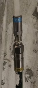

Hallo Leute, ich muss nun doch noch einmal nachhaken. Anbei seht ihr die Verbindung vom Erdkabel zum Hauskabel.
Ich habe weiterhin immer wieder Ausfälle und dabei folgendes (verrücktes) herausgefunden. Immer wenn das Netz weg ist hilft es, wenn ich in den Keller gehe, die Verbindung der Kabel trennen 2-3 Sekunden warte und wieder verbinde. Anschließend ist wieder Netz da. Ich habe das nun Tagelang gemacht weil ich dachte es sei Zufall. Aber nein. Das Netz ist oft Stundenlang weg, bis ich eben die Kabel trenne und wieder verbinde. Ich habe nun auch schon das Kabel von der Dose zum Keller erneuert, und auch den F-Verbinder im Bild habe ich schon ersetzt. Es ändert nichts am Problem mit den Ausfällen. Aber die Lösung ist immer wieder, Kabel trennen und wieder verbinden, bis zum nächsten Ausfall.
Das ist doch echt verrückt. Oder gibt es beim Verbinden irgendwie einen Impuls der dem Ganzen wieder Leben einhaucht?
Die Fritzbox meldet übrigens immer: Kabel-Internet antwortet nicht (Keine Synchronisierung). Internetverbindung wurde getrennt.
Gruß Ragey

Was ist das schwarze für ein Kabeltyp? Wenn das wirklich ein starres Erdkabel ist, wäre der RG11-Kompressionsstecker nicht normgerecht und kann Probleme verursachen. Ist es ein RG11-Kabel mit PE-Mantel, wäre der Stecker zwar richtig, aber es wäre kein Erdkabel, sondern eine UV-beständige Installationsleitung. Bei einem echten Erdkabel muss entweder eine Montagegarnitur drauf oder ein Kabelendstecker mit Kontakthülse. An welcher Stelle ist die Leitung im Haus in den Potentialausgleich integriert?

Das ist schon ein recht starres schwarzes Kabel mit einem grünen (oder gelben) Streifen rechts und links (wenn ich mich jetzt recht erinner). An einem Potentialausgleich (hab mir gerade bei Google die Bilder angeschaut) ist das Kabel nirgends. Wie schon gesagt es kommt so wie auf dem Bild ins Haus, ist verbunden wie im Bild und das Kabel im Haus geht direkt zur Dose. Da hängt gar nichts mehr zwischen oder geht irgendwo hin. Ergänzend ist zu sagen, dass diese Steckerverbindung von UM Technikern gemacht wurde. Ich hab damit nichts zu tun. :glück:

das ist ein altes RG11 mit dem passendem 10,5er Stecker, die Kabel liegen hier zu Hauf noch rum. Wurden damals auch oft als Streckenkabel in der Erde versenkt. Wird warscheinlich wieder ein kleiner lokaler Betreiber aufgebaut haben die Anlage, da ist dann nix geerdet.
Wenn da nen Massefehler auf der Leitung ist, kann ein auftrennen manchmal hilfreich sein, soll der nächste Techniker mal den 10,5er Stecker neu machen, die Pushpin Stecker sind schon des öfteren falsch montiert worden...
Auch das andere Kabelende wäre nicht uninteressant, da sollte wenn dort der selbe Stecker ist, dieser auch getauscht werden und ggf. mal die Leitung mit nem Impulsreflektometer durchgemessen werden.
Das ist bestimmt kein (P)RG11, wenn es im Erdreich verlegt ist. Es gibt zwar auch für Verlegung im Erdreich geeinetes PRG11, aber das ist extrems selten mal irgendwo verbaut. Das normale übliche PRG11 ist nicht für Erdverlegung geeignet. Und echtes "RG11" (ohne P amAnfang) ist übrigens ein ganz anderes Kabel als das, was wir heute immer als "RG11" bezeichnen, "echtes" RG11 hat z.B. einen mehrdrähtigen Innenleiter und ist einfach geschirmt (!). Aber das nur am Rande :zwinker: .
In UM-eigenen Anlagen findet man sowas auch nicht. Wohl aber in manchen von Elektrobetrieben hingebastelten NE4-Anlagen.
Zurück zum Thema: Das wird ein IKX oder Coax 6 oder ähnlich sein. Darauf kann man keine Kompressionsstecker wie im Bild montieren. Das mag zwar auf den ersten Blick erst mal gehen, hat aber keinen vernünftigen Kontakt, und meist merkt man es schon daran, dass sich der gepresste Stecker auf dem Kabel immer noch drehen lässt.
Leider machen das dennoch enige "Techniker" und meinen dann noch wer weiß was tolles geamacht zu haben :wand: .

Ob und welche Kabel oder Stecker es sein sollten kann ich nicht sagen. Da fehlt mir die Grundlage um das zu beurteilen. Daher schickt man ja eben Techniker raus, die so etwas machen. Aber die Frage war, ob es wirklich so sein kann, dass durch ab- und wieder aufdrehen die Störung behoben wird. Zumindest scheint dies hier der Fall zu sein. Wenn dem so ist, kann ich ja dem nächsten Techniker darauf hinweisen und er sollte wissen wieso das so ist und was ggf zu ändern ist.
Das kannschon sein, ist aber eindeutig ein Fehler. Z.B. kann ein Verstärker irgendwann anfangen selbst zu schwingen (gerade das passiert auch gerne bei fehlerhatfer Schirmung wie z.B. einem falschen Stecker auf Erdkabel in Kombination mit [zu] hoher Verstärlung), durch das AUftrennen wird die Schwingung dann vorübergehend wieder unterbunden, geht aber dann irgendwann wieder los ("schaukelt sich auf").

Ok, das deckt sich mit den Symptomen. Die Verbindung bricht ab und verbindet nicht neu oder erst nach Minuten/Stunden. Dann geht es wieder eine zeitlang (mal länger mal kürzer) bis es wieder unterbricht.
Wenn der Techniker das nicht gebacken kriegt, könnte man die beiden Leitungen auch ganz pragmatisch bis auf weiteres erstmal zusammenlöten. Dann ist die Verbindung zumindest erstmal stabil.

Das mit den falschen RG11-Steckern sieht man leider oft. Die Techniker haben in der Regel keine passenden Übergänge ur Hand. Die müssten esxtra bestellt werden, kosten etwa 20 € und man muss sich immer mit UM rumschlagen, dass sie die bezahlen, weil diese Posten nicht vorgesehen sind. Da fummelt man lieber einen RG11-Stecker drauf oder man setzt einen HÜp dazwischen, wenigstens man hat eine Verbindung.
