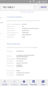

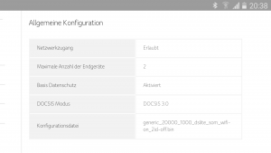

  • Kein IPv6 trotz DS-Lite ? Beitrag #9
ConnectBox ist Standart, dort steht auch kein Status was öffentliche IP Adresse angeht. ipconfig gibt mir nur eine lokale ipv4 und eine fe80er ipv6, das selbe unter linux.
@DrasticDia
Schau doch mal im WEB-IF genau nach (siehe Beispielbilder)

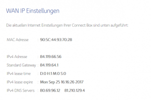

  • Kein IPv6 trotz DS-Lite ? Beitrag #10
das mir da nur die Lokale IPv4 mit ipconfig angezeigt wird ist mir klar, wollte nur sicher gehen das mich jeder versteht.
Anbei ein SCreenshot von den Informationen meiner ConnectBox.
MFG
  • Kein IPv6 trotz DS-Lite ? Beitrag #11
Ist doch alles Bestens, Du hast einen IPV4 only Anschluss. :super:
