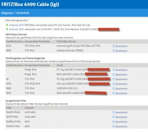

Ich habe ein Problem mit jeglicher IPV6 Freigabe in meiner Firtz!Box (6490 von UnityMedia). Keine meiner Freigaben funktioniert :confused:
Habe schon mehrere Rechner dahinter probiert, auch Ping6 und auch schon kompletten Rechner (also nicht nur bestimmte Ports) frei zu geben, aber keine davon kann ich von aussen erreichen.
Versuche ich auf die FB direkt ein ping6, bekomme ich eine Antwort.
Sobald ich aber die freigegbene IPv6 Adressen der Rechner (Win10 Rechner) dahinter probiere, nichts.
Ich bin mir ziemlich sicher, dass die IDs in den Freigaben korrecht sind, auch der Prefix stimmt. Aber die FB lässt einfach nichts durch :wein:
Habe schon einiges probiert, jedoch alles bisher ohne Erfolg, darum wende ich mach an euch und hoffe auf Hilfe.
Ein Portscan auf die IPv6 Adresse der FB sagt mir dass TCP6 Port 8089 OPEN ist.
Ein Ping bzw. Portscan auf die IPv6 Adressen in der Freigabe sagt nur, dass die IP nicht erreichbar ist.
Im Anhang ein Screenshot der FB Konfiguration.
Zumindest auf ein Ping müsste ich doch was zurückbekommen.
Danke und Gruß
Joo

Ich bin am verzweifeln...
Funktioniert das bei euch mit einer FB von Unitymedia?
- ich trage die IPv6 Freigabe in der FB für mein Rechner ein. Dabei gebe ich auch Ping6 frei
- gehe mit dem freigegebenen Rechner auf die Seiter http://www.ipv6tech.ch
- auf der Seite unter IPv6 Netzwerktools - kombinierter Ping , gebe ich die IPv6 Adresse des Rechners, wird auch von der Seite erkannt und oben rechts angezeigt, ein.
- bekomme aber keine Rückantwort. nur 100% lost :-(
Mach ich da etwas falsch?

Ja Ipv6 Freigaben laufen stabil bei der 6490 von Unitymedia. Passen die Firewall Einstellungen auf den Geräten die die Dienste bereitstellen sollen?
