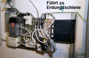

Hallo, zusammen,
Situation: Zweifamilienhaus, TV über Kabel, je Haushalt 3 Zimmer mit TV-Dose, 1 Haushalt Internet bei Telekom. Dieser will umsteigen zu Unitymedia. Jetzt war ein Techniker da und sagt, man müsse etwas verkabeln, weil der Anschluss nicht geerdet ist.
Mehr Auskünfte habe ich nicht, frage auch nur auf eine Bitte hier an.
Ernst

o_O in dem haus hat echt NIEMAND internet von Unitymedia? Da hängt ein Arris modem wo verkabelt ist o_O

Was Conan damit sagen, da hängt ein altes Modem. Da die Dinger Leihgeräte sind, gehören die normalerweise nach Übertragende zurückgeschickt. Da aber noch eins da hängt, besteht zumindest die Möglichkeit das es noch einen aktivem Kunden im haus gibt.
Was das Problem des Technikers ist - keinen Schimmer.
Wenn die Anlage im Potenzialausgleich eingebunden ist, muss er irgendwas was anderes gemeint haben.
  • HÜP - nicht geerdet? Beitrag #5
Es führt irgendwie auch nur ein Kabel zu den Wohnungen oben raus, das andere geht zur Dose für das Kabelmodem.
Häng mal nen Rechner an das LAN-Kabel, vielleicht ist Internet drauf :)
  • HÜP - nicht geerdet? Beitrag #6
Alles klar: Das Erdungskabel lief nicht direkt zur Erdungsschiene, sondern erst auf die Wasserleitung. Dies sei nicht mehr zulässig.

Der Titel heißt "HÜP nicht geerdet".
Auf dem Bild ist aber überhaupt kein HÜP zu sehen :zwinker: . Und es kommt noch "schlimmer": Bei der "Konfiguration" auf dem Bild darf der HÜP auch nicht geerdet sein :mussweg:

Auch der hier gezeigte BVT muss nicht geerdet werden. Er muss aber in den Potentialausgleich des gebäudes integriert werden. Da hier ein Doppelt Galvanisches Trennglied verbaut ist, darf der Hausübergabepunkt nicht geerdet werden und darf auch nicht in den Potentialausgleich integriert werden. Wenn der BVT wirklich nur mit der Wasserleitung verbunden ist, so gehört das in der Tat geändert. Sowohl Wasserleitung, als auch BVT müssen an einer Potentialausgleichsschiene angeschlossen werden.

Naja, die ehemalige Potentialausgleichsschiene nennt man ja heute auch Haupterdungsschiene - auch wenn sie je nach Netzform ja nicht zwingend einen lokalen Erder braucht :zwinker: ...

war zuviel Arbeit, gesamte HVA eine Katastrophe... Durch das Trennglied muss der HüP nicht geerdet werden, aber die Montageplatte muss mit 4mm² "ununterbrochen" an der Potischiene vom Haus angeschlossen sein.
