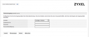

Weißt du was ich dann dafür hier einstellen muss?
  • Hessen - statische IP-Adresse - Fritz!Box 6490 Cable - und jetzt? Beitrag #4
Von den sichtbaren Einstellungen keine.
Scroll mal den Balken und zeige mal die restlichen Einstellungen.

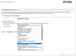

Die oben erschienen mir unlogisch...
  • Hessen - statische IP-Adresse - Fritz!Box 6490 Cable - und jetzt? Beitrag #6
Sieht so aus, als wenn der nur für DSL Anschlüsse geeignet ist.
Schau mal, ob es ein FW Update für den Router gibt.
Eventuell kann man dann ein paar Punkte mehr auswählen.

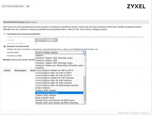

Leider klappt das das alles auch nicht.
Nach der Wahl "Betrieb hinter einem Modem als PPoE Abschluss" oder "Andere WANoE Anbieter" möchte das System die Zugangsdaten haben.
Bei Unitymedia gibt es aber keine Zugangsdaten.
Damit suche ich immer noch nach einem Gerät, das passt...
