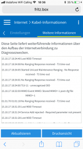

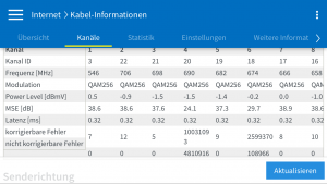

Ich habe nun seit ca. 5 Monaten immer wieder Verbindungsabbrüche manchmal auch nur einen sehr niedrigen downstream. Ich habe das 2play120 von UM mit einer Fritbox 6490.
Als die Probleme anfingen dachte ich zuerst an eine defekte Fritzbox da diese nur blinkte und nur durch ein Trennen und Wiederverbinden des Netzsteckers wieder zur Verbindung zu bewegen war. Diese wurde von UM ausgetauscht. Jedoch trat dieses Verhalten immer wieder auf.
Nun waren schon mehrere Techniker bei mir und waren meistens zimlich ratlos. Einer davon meinte das Netz währe in meiner Gegend wohl ziemlich überlastet.
Nun habe ich seit Beginn der Probleme schon mindestens 10 Störungen bei UM eröffen lassen, diese werden entweder ohne info an mich geschlossen (wie dann beim erneuten Anruf erfahre) oder die Störung wieder an die Technikerfirma weitergeleitet. Da aber nun schon mehrere hier waren scheint dies auch nicht zu helfen.
Ich habe hier nun schon mehrere Einträge bez. nicht korrigierbarer Fehler gelesen, die sind bei mir Immens (siehe screenshot).
Ich währe dankbar wenn ihr mir einen Tip geben könntet, um was es sich hier genau handelt bzw. was ich machen kann damit UM da reagiert. Internet und Telefon sind ab Nachmittags kaum noch nutzbar. Wie mache ich da druck?

Das sieht mir fast nach einer maroden Hausinstallation aus.
Die MSE ist auch einigen Kanälen grottenschlecht.
Da muss definitiv ein Techniker ran.

Danke für die schnelle Antwort.
Leider variiert der Wert sehr stark, tagsüber ist der annähernd gleich den anderen Kanälen . Was bis jetzt dazu führte das wenn die Techniker hier waren es hieß die Leitung währe in Ordnung. Bis auf einen der meinte das Problem läge bei einem “höherm Servicelevel“.

Naja, die Screenshots kannst Du ja auch mal dem Techniker zeigen.
Klar ist das schwierig, wenn er das nicht messen kann, und falls es sich um eine Einstrahlung handelt, kann die Ursache ausserhalb des Hauses liegen, aber das muss dann halt auch mal irgendwann angegangen werden. Das kann man ja nicht immer mit "joa, grad gehts wieder" verschieben.

Techniker von UM war wieder da. Es hat sich ergeben das einige Frequenzen für Rückkanal gestört sind am Modemdose (nicht alle). Es sieht so aus dass am Anfang wählt ConnectBox Downstream Frequenz und eine Upstream Frequenz für IP Adresse Anfrage. Es ist wohl so dass gestörte Frequenzen gewählt würden (?) und ConnectBox hat kein IP bekommen. Das Verfahren war vermutlich früher anderes, so das ich keine Störungen hatte. Ich erinnere mich an 1-2 Firmware Updates im Sommer.
Nun hat Techniker HUP ausgetauscht und nach der Verstärker vor dem Verteiler Tap (Abzweig) für Modemdose gelegt (dadurch hat sich natürlich Pegel um 5-7 dB verbessert). Danach waren keine Rückkanal Frequenzen "rot" am Messgerät. Seit dem lauft.
