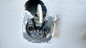

Hier ein Foto der Dose. Es ist eine Kathrein ESD 84. Hilft das weiter?

Wenn es wirklich eine "ESD 84" ist, ist diese dort ziemlich sicher fehl am Platz.
Das ist eine Stichdose und gehört nicht an das Ende eine Stammleitung.
Es könnte aber auch sein, dass da ein Deckel von einer ESD84 an einer anderen Kathrein Dose angebracht wurde.

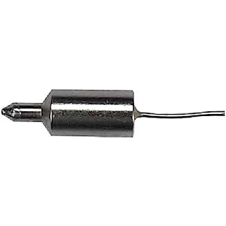

Das Bild der ESD84 bei Conrad zeigt keinen "Pfeil raus" an dem freien Klemmplatz für ein abgehendes Koaxialkabel ...
Wenn bei einem Blick von schräg oben in dem freien Klemmplatz eine kleine silbrige Blechhülle zum Vorschein kommt, könnte das ein Abschlusswiderstand sein, und dass ist eine Durchgangsdose mit Abschlusswiderstand...
Die Spitze, die auf dem Bild nach links zeigt, müsste ggfs. zu sehen sein..
Ob das wirklich eine Stammleitung ist, die durch Deine Multimendiadose geht, an deren Ende dann wiederum fälschlich eine Stichdose hängt, kann man eigentlich nur mit Glück alleine durch Schauen ermitteln.
Ansätze
- Sind an der Multimediadose zwei Antennenkabel angeklemmt und geht eines davon in Richtung der zweiten Antennendose? Wenn nur ein Kabel an der MMD angeklemmt ist, könnte die Stichdose doch korrekt sein ..
- Die Antennenleitungen scheinen in Leerrohren verlegt zu sein. Vielleicht kann man durch Wackeln am Kabel der zweiten Dose sehen, ob es in der Multimediadose an deren Weiterleitungsanschluss endet.
Die Verlegung in Leerrohren spricht eigentlich dafür dass da keine kommpletten Banausen am Werke waren, und die Dosen doch korrekt sein könnten...
Kommt auch an der Multimediadose nur ein Kabel an, kann in dem Haus auch eine Sternverteilung realisiert worden sein, von der von jeder Antennendose direkt eine Leitung zu einem zentralen Verteiler im Keller geführt wird...

Da hab ich ja mal ne Grundsatzdiskussion losgetreten ;-)
Also, zurück zum Thema. In der alten Dose befindet sich kein Abschlußwiderstand!
In der MM Dose sind 2 Kabel angeklemmt. Ob eines davon zur alten Dose geht, konnte ich nicht feststellen.
