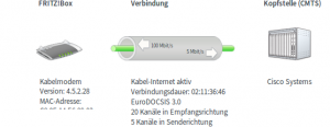

Immerhin ist in der Kabel-Informationen Übersicht noch zu sehen, dass ich 100/5 haben sollte

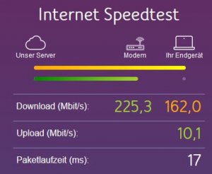

  • 200/10 Paket bestellt - aber keine Leistung... Beitrag #24
... sieht besser aus :super:
Habe den Netgear Switch im Büro rausgenommen und bin mit dem PC direkt auf die Dose im Zimmer
Die Dose im Büro hängt im Keller am Netgear GS116 (der verteilt alle Dosen im Haus)
Speedtest jetzt
noch nicht ganz im Ziel aber deutlich besser.
Und hier noch Speedtest der BNA
Weiß ich schon was ich mir als nächstes hole :D
Gäbe es noch einen Schwachpunkt zu prüfen?
Danke schon mal + Gruß
Frank
