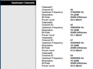

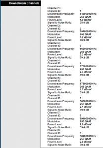

Hab hier noch ein neues NT rumliegen gehabt. Das hab ich am Montag um kurz nach 23:00h angeschlossen, und rund 11,5 Stunden hat es dann auch bis zum 1. Ausfall funktioniert - wie auch beim ursprünglichen NT. Daran dürfte es also nicht liegen. Am frühen Nachmittag kam dann ein Testanruf von UM mit anschließender SMS das die Störung behoben sei. So bis ca. 20:00h war sie es auch. Nächster Ausfall dann so gegen 21:30h, und ab kurz nach 22:00h mehr oder weniger Ausfälle im Minutentakt. Bin dann entvervt ins Bett, und heute morgen Modem wieder eingeschaltet. Mal gucken wie lange es wieder läuft. Störung ist jedenfalls erstmal wieder gemeldet.
Ich bin seit 2008 ein nahezu rundum zufriedener UM-Kunde, und hab auch kein Problem damit wenn es mal zu kurzzeitigen Störungen komment - das gibt es bei anderen ja auch. Ich habe aber ein Problem damit das sich so eine Geschichte über mittlerweile fast 14 Tage durchzieht - trotz 2-maliger Techniker vor Ort und einer angeblich Remote behobenen Störung.
Hier sind die Modemwerte:

Die Werte sind super. Ändern die sich, wenn es ausfällt?

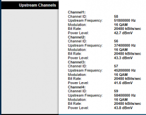

  • 51145 Köln: Immer wieder Abbrüche der Verbindung seit dem 20.10. Beitrag #5
Wenn ich das richtig sehe, ändert sich bei einem Ausfall nur der Powerlevel des Downstreams. Inwiefern das jetzt kritisch ist kann ich nicht beurteilen. Hier sind die Werte wenn kein Internet verfügbar ist. Ergänzend möchte ich noch hinzufügen das bei einer nicht funktionierenden Verbindung der LANMonitor des Routers immer noch anzeigt das Daten über die WAN-Schnittstelle gehen, allerdings nur im Bitbereich.
