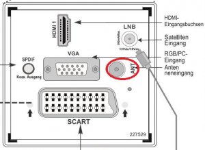

Die Frage ist, ob das richtige Kabel verwendet wird?, der Fernseher den passenden Anschluss hat?, Wirklich das Kabel aus der Wand einfach in den Fernseher gesteckt werden muss?
Das sieht hinten am TV so aus:

Nein, ein auf keiner Seite darf ein F-Stecker vorhanden sein. Es wird eine ganz normale Anschlussleitung benötigt, auf einer Seite ein IEC-Stecker, auf der anderen eine IEC-Buchse.

Danke.
Mit dem Antennenkabel geht es.
