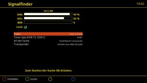

Hatte mit einer Box auf einmal Problem mit Transponder 194 und nur auf diesen einen Transponder,die Box habe Ich am Antennenkabel von 2 TVs und 2 anderen Boxen getestet aber keine besserung.Dann habe Ich ein fertiges Antennenkabel gefunden von Kabeldirekt Pro Series,das bei einer anderen Box Empfangsprobleme hatte und deshalb in die Kabelkiste kam.
Und genau mit diesem Antennenkabel läuft die Box jetzt auf Transponder 194 absolut Fehlerfrei,das sind die Signalwerte die Angezeigt werden auch vorher mit Störungen.
gruss kalle
