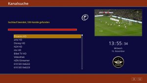

Kann dein Bild nicht größer machen da geht eine komische Seite auf,zeige Dir gleich mal wie ein Suchlauf einer Linuxbox aussieht.Es sind sogar noch mehr Sender jetzt 559 Gesamt,und bevor jemand Fragt rechts oben das ist das TV Bild das Ich Live Sehen. :super:
gruss kalle

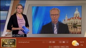

hallo Blaxxz
Irgend etwas ist mit dem Sendesuchlauf Faul auch bei Mir,es werden auf Transponder zbs 250--258--298--274--290 zwar Sender gefunden.Aber alle Sender auf diesen Transponder haben KEINEN SENDERNAMEN mehr alles nur SID 0x526e usw.
Und das war vor dem Sendersuchlauf alles in Ordnung,so Sieht das jetzt aus verdammter Mist. Und grade auf diesem Transponder Bayern HD und NDR HD hatte Ich Heute Nacht etwa 01:00 Uhr kurz kein Empfang.
gruss kalle
