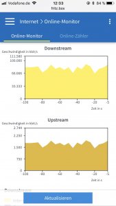

Bei mir werden die 200Mbit im Download und 10Mbit im Upload auch erreicht, nur diese bleiben nicht konstant erhalten, sondern brechen urplötzlich krass ein und der Download sinkt auf unter 80Mbit. Oder er schwankt zwischen voller Downloadrate und unterirdischen Mbps.
Hier mal ein Beispiel, wie gleichmäßig mit aktiviertem „Green Mode“ auf ALLEN LAN-Anschlüssen heruntergeladen wird:

Das Bild wie es aussieht wenn es "nicht" richtig funktioniert, wäre irgendwie hilfreicher. :>
