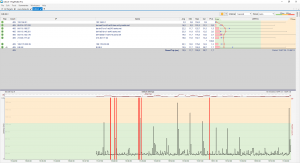

Hallo!
Ich habe das Problem, dass meine Internetverbindung instabil ist.
Dies äußert sich in Verbindungsabbrüchen, Webseiten die sich nicht aufbauen, Fehlermeldungen dass keine Internetverbindung verfügbar ist etc.
Versucht man einen Speedtest auf speedtest.net auszuführen, passiert es öfters, dass man mehrere Versuche braucht bis dieser einmal startet. Es kommen dann Meldungen wie Socket Error, Latenz Test fehlgeschlagen etc. Wenn er erfolgreich durchläuft ist die Bandbreite aber in Ordnung (200-400MBit/s).
Betroffen sind alle Geräte, egal op per LAN oder WLAN.
Es war schon 2x ein Techniker vor Ort (Modem wurde getauscht und am Verstärker etwas gestellt).
Aus meiner eigenen Analyse habe ich herausgefunden, dass es immer wieder sporadisch Paketverluste gibt.
Auszug von WinMTR auf Unitymedia.de:
de-kae01a-rt4-ve20.kae.unity-media.net Sent: 651 Received: 644 Loss: 2%
de-kae01a-rd2-ae35.kae.unity-media.net Sent: 631 Received: 619 Loss: 2%

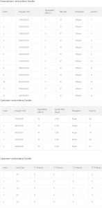

Letzte Woche hat der Techniker dann herausgfunden, dass die Leitung vor dem Unitymediaübergabepunkt schon schlecht ist,
nicht alle Kanäle aber einer davon auf jeden Fall!
D.h. Jedes mal wenn das Modem in meinem Fall die Fbox 6490 versucht über diesen Kanal online zu gehen ist das Netz schlecht.

Nach etlichen Besuchen diverser Techniker (Verstärker eingestellt, FritzBox, Verstärker getauscht...), mal zum vereinbarten Termin,
mal einfach zu einer anderen Uhrzeit ( = Ticket wurde geschlossen :-(.)
Wurde jetzt festgestellt, dass das Problem vom Unitymediaübergabepunkt kommen soll. Von den 12 (?) Kanälen funktionieren nur 8.
Dies soll der Grund sein, dass die Internet- und auch Telefonverbindung in unregelmäßigen Abständen immer wieder abbricht.
