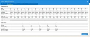

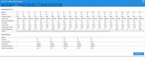

mir fällt schon seit lägerem auf das meine nicht korrigierbaren Fehler immer mehr werden. Kann mir jemand was zu meinen Werten sagen ?
Hatte bis vor 5 tagen noch die Fritzbox 6490 von UM und jetzt ne eigene 6590 ! dachte villeicht hat die box ja auch ein Problem, und weil ich eh eine eigene Box wollte, habe ich erstmal abgewartet wie die sich dann verhält.
Leider brachte die neue Box schonmal keine verbesserung ! Ich kann nicht sagen das ich große Probleme habe .. Telefon u Internet geht ganz gut !
Ab und zu mal einbrüche in der Geschwindigkeit ber keien ausfälle .
Alte Box nach ca. 3 Tagen Betrieb
Neue Box nach ca 1 Stunde .

Alles gut, die Leitungswerte sind alle im grünen Bereich.
Das mit den unkorrigierbaren Fehlern ist seit dem Change-Day normal, hat aber anscheinend keine Auswirkungen.
Sieht bei mit genau so aus. :winken:

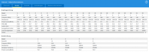

So sieht´s bei mir nach 5 Tagen aus:
Die US Kanäle sind auch wieder auf QAM16 runtergebrochen, nachdem sie 10 Tage lang auf QAM64 gelaufen sind.
Dieses HFC Netz ist einfach zu störanfällig für Internet und Telefondienste.
Ich glaube auch nicht, daß UM das jemals in den Griff bekommen wird.
Ich befürchte da auch massivste Probleme mit der Signalqualität bei der Einführung von Docsis 3.1
Wer weiß. ob die das jemals zum Laufen bekommen :kratz:

So ähnlich sieht es bei mir auch aus, nur das die US Kanäle alle konstant auf 64 Qam sind.
