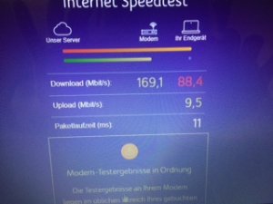

Hallo Community ,
Immer wieder habe ich das Gefühl das mein wlan einfach langsam ist. Hatte auch schon mehrfach Abbrüche aber Unitymedia sagt von ihrer Seite ist alles ok. Also mal direkt gemessen an der Connect Box. Und da sagt er mir immer die Werte sind nicht in Ordnung aber am Modem sind sie ok. Hier füge ich mal ein Bild ein. Laptop per lan Kabel an die Connect Box
Angeschlossen und dann kam das raus. Das kann doch nicht normal sein.

Hast Du denn mit Deinem Laptop eine 1 GBit/s LAN Verbindung zur Connectbox :kratz:
Oder kann es sein, daß die Verbindung nur 100 MBit/s schnell ist?

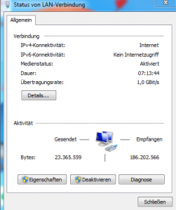

Schau mal in den Eigenschaften Deines LAN-Adapters nach. :winken:

Wie schaue ich denn das nach !? Bzw was für eine Leitung das ist !?
- Netzwerk- und Freigabecenter öffnen
- Adaptereinstellungen ändern
- Doppel Klick auf LAN-Verbindung
danach siehst Du die Verbindungsgeschwindigkeit

Nee da steht 100,0MBits werde jetzt mal meine ps4 anschließen und da die Geschwindigkeit messen. Ich glaube das liegt an Unitymedia .

Wenn da nur 100Mbits steht dann kannst du auch nicht mehr als ca. 90 Mbits erreichen. ;)
Dem Speedtest von der PS4 würde ich auch nicht so viel Glauben schenken.
Besorg dir ne Netzwerkkarte mit 1000Mbits oder schau ob du es in deiner evtl. umstellen kannst.
