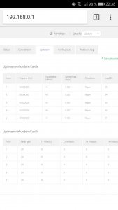

Warum ist der Kanal 24 so extrem hoch mit Fehlern belastet?
Was ist die Ursache? 2 Techniker waren schon da aber konnten nicht viel machen. Siehe Foto

Hier nochmal die aktuellen Werte vom 15.12.
Der SNR von Kanal 24 jetzt auf 27 runter :(
