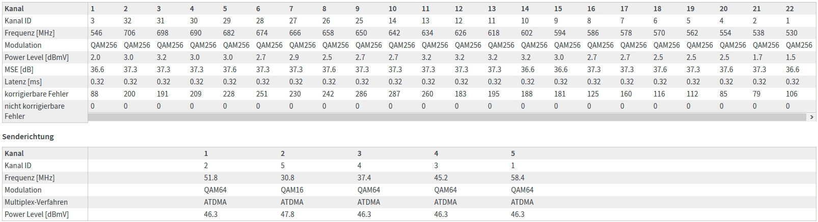

Die Werte der Kanalübersicht sind nach meiner Recherche bis auf einmal QAM16 in Senderichtung sehr gut bis exzellent:

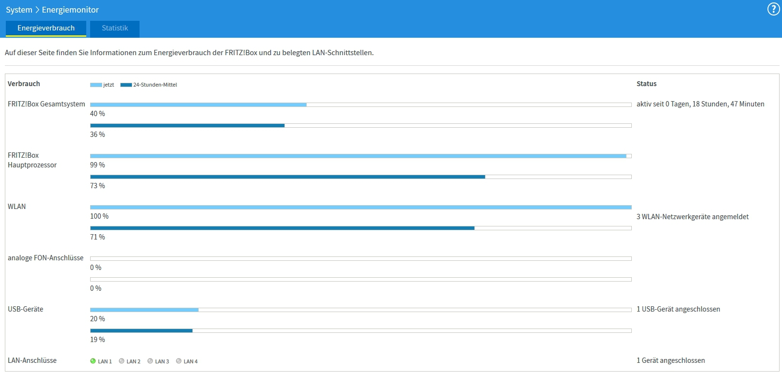

Der Ernergieverbrauch für Prozessor und WLan erscheint mir hoch, ich habe aber keinen Vergleich:

Die Verteilung des Energieverbrauches zwischen Prozessor und Wlan sieht bei mir ziemlich identisch aus - der Gesamtverbrauch ist etwas niedriger (aktuell 36 %, 24 Stunden Mittel 34 %)
Alles andere ist auch nicht groß unterschiedlich zu meinen Screenshots.
