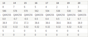

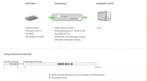

Wie sehen denn die Leitungswerte aus :kratz:
Synct die Box korrekt?
  • Eigene FritzBox 6490 über Nacht kein Internet mehr Beitrag #25
Sieht meiner Ansciht nach alles gut aus... Was meinst du mit synced?
