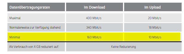

Aktuell steht in der Leistungsbeschreibung vom 2play Fly 400 übrigens wieder offiziell 20 MBit/s Upstream ...

  • 2Play400 nur noch 10Mbit Upload Beitrag #11
Danke für die Info.
Bleibt nun die Frage offen, ob dies nur für "Neuanschlüsse" gilt. Denn Damals im Februar 2017 waren noch 10 Mbit und dies steht auch so in meinem Vertrag.
Darüberhinaus ist auf dem Produktinformationsblatt von "Minimum 10 Mbit" die Rede
https://www.unitymedia.de/content/dam/dcomm-unitymedia-de/Privatkunden/PIB/PIB-2play-Fly-400.pdf
  • 2Play400 nur noch 10Mbit Upload Beitrag #12
In meiner Auftragsbestätigung stand auch 10 MBit/s drin.
In den Daten zum Vertrag im Kundencenter stand jedoch schon seit Beginn immer 20 Mbit/s drin.
Die Minimal-Daten müssen die Anbieter angeben:
https://www.onlinekosten.de/internet/minimale-bandbreite.html
