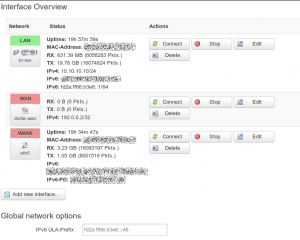

Ich habe kürzlich von ConectBox zu eigenem Router hinter Cisco UPC3212 gewechselt und will hier kurz berichten, da ich im Vorfeld meines Wechsels nicht besonders viel hierzu finden konnte. Vielleicht nützt es dem einen oder anderen. Habe auch noch eine Frage hierzu, kommt unten.
Modem:
Ich habe ein gebrauchtes Cisco UPC3212 in der Bucht geschossen. Ich wußte dass das schiefgehen kann, wenn man ein Unitymediaeigenes Gerät kauft und habe daher darauf geachtet, aus einem nicht von Unitymedia versorgtem Bundesland zu kaufen. Unitymedia hat das Gerät nach einigem Hin- und Her freigeschaltet (der erste Mitarbeiter am Telefon meinte auch nach Rücksprache mit einem Vorgesetzten, es gingen nur Kable-Fritzboxen - beim zweiten Anruf musste ich nur die CM MAC durchgeben und voila). Eine Stunde später verband sich das Modem dann auch mit dem Unimedia-Netz.
Router:
Mein Plan, OpnSense als Router zu nutzen, scheiterte an mangelndem Support für DS-Lite. Ich kaufte daraufhin eine Fritzbox 7330. Diese ist für IPv6 und DS-Lite-Tunnel zu konfigurieren und funktionierte soweit OK, nur merkte ich, Fritz ist nicht so mein Fall und ich besorgte mir (es lebe die Routerfreiheit!) einen OpenWRT-fähigen Router (Netgear WNR2000v3) und baute mir ein Image, in das ich die dslite-Unterstützung und LuCI (Web-Frontend) gleich fest mit einschloss (muss sonst als Modul nachinstalliert werden).
OpenWRT-Konfiguration für DS-Lite:
Eigentlich ganz einfach: Es gibt ein WAN6 Interface für IPv6 und ein WAN-Interface für IPv4. Das WAN6 ist auf DHCP einzustellen, das WAN auf DS-Lite. Hier muss aber die Adresse des AFTR (Adress Familiy Transition Router) eingetragen werden. Die brachte ich mit Hilfe der Fritzbox in Erfahrung: 2a02:908::1:4005. Das Modem musste neu gestartet werden, erst dann akzeptiert es den neuen Router. Und: läuft. Das Config-file sieht dann so aus:

Im UI sieht das, wenn es läuft, so aus:
Probleme/Fragen:
-Der Netgear WNR2000v3 ist viel zu langsam für meinen 120er Anschluß. Ich kriege über Kabel ca. 25MBit durch. Irgendwann muss ein Gerät mit mehr Muckis her.
-Die AFTR-Adresse manuell einzutragen ist nicht dolle. Sie kann eigentlich auch via DHCPv6 (?) automatisch ermittelt werden. Weiß jemand wie das mit OpenWRT geht? Die Fritzbox kann es offenbar. Wenn sich die Adresse des AFTR irgenwann ändert (unwahrscheinlich), geht bei mir kein IPv4 mehr und meine Frau erwürgt mich.
Abgesehen davon: OpenWRT rockt und ich kann endlich alles am Router einstellen was ich will. Wenn natürlich der Techniker mal kommen muss und nicht Unitymedias sondern mein Kram ist kaputt (alles hinter der Dose), kostet mich das 99€. No risk no fun?!
