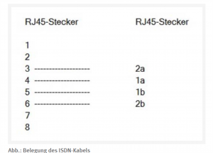

Ist noch ein Bild zur RJ45-Belegung dazu.
Das habe ich dann wohl falsch verstanden.

Hier ist der Artikel:
https://avm.de/service/fritzbox/fritzbox-6590-cable/wissensdatenbank/publication/show/56_Belegung-der-Adapter-und-Anschluesse-fuer-Telefoniegeraete/
