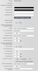

  • Gigaset Go 100 mit eigenem Modem Beitrag #20
So sieht's bei mir aus:
Wenn ich mich recht erinnere hat es aber auch bis zum nächsten Tag gedauert, bis die SIP Daten aus dem KC dann tatsächlich funktioniert haben :kratz:
Vielen Dank für das Bild! Jetzt funktioniert es bei mir auch :)
