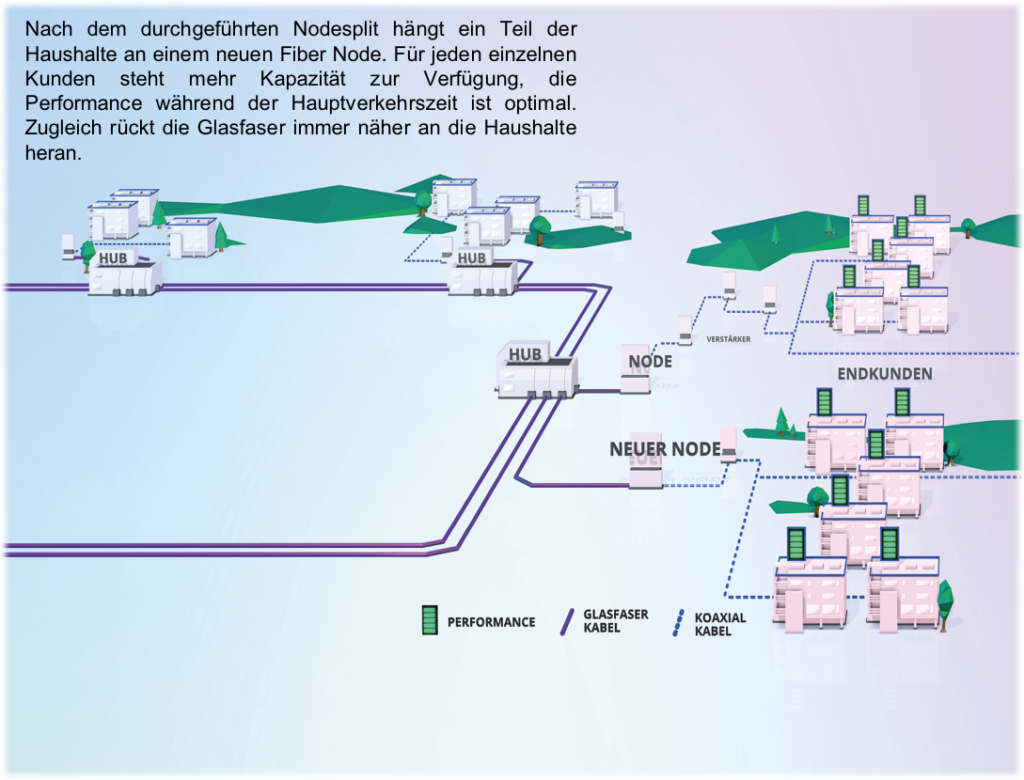

Ich glaube so viele CMTS schafft man sich gar nicht an, dass man da häufiger "Nachschub" benötigt. Das ist ja nicht wie bei DSL, wo man zigtausende DSLAMs/MSANs benötigt.
Werden schon einige haben.
Überall da wo es von der Glasfaser auf die Koaxleitung übergeht.
30 - 40 Gebäude wo sowas drin verbaut wurde.
  • Arris auf Casa CMTS Beitrag #16
Pro Kabelsegment braucht man einen CMTS. Ich denke, an einem CMTS werden maximal um einiges mehr Internet-Anschlüsse geschaltet, als an einem DSLAM ... aber größer als vielleicht Faktor 10 wird der Unterschied nicht sein ...
Von da her kommt schon eine recht große Summe an CMTS zusammen ...
Ihr bringt jetzt aber mal nicht CMTS und Glaasfasernode durcheinander. Mit einem Übergang von GF auf Koax hat ein CMTS rein gar nichts zu tun. Die Teile sitzen zentral in der Technikniederlassung des jeweiligen Netzzentrums.
  • Arris auf Casa CMTS Beitrag #20
In den CCAP - Gehäusen sitzt dann aber für jeden Glasfasernode ein CMTS-Modul, damit in den Glasfasernodes nur noch eine Umsetzung GF-Koax erfolgen muss. Aber auch von diesem Vorgehen gibt es erste Abweichungen
https://www.golem.de/news/r-phy-und-r-macphy-kabelnetzbetreiber-muessen-sich-nicht-mehr-festlegen-1710-130715.html
Funktionen der Kabelnetz-Zugangsschicht, die sich bisher in den Headend- und Hub-Standorten befinden, werden in die Zugangsknoten verschoben.
