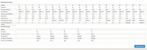

Ein Blick in deren Kabel-Informationen zeigt sofort eine miese MSE mit Tausenden nicht korrigierbaren Fehlern, siehe Bild im Anhang.
Zudem verschwinden die Kanäle 18-21 gerne. Aktuell sind es wohl 19.

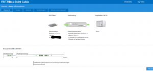

Ob die noch provisioniert ist, weiß ich nicht. Kann ich das selbst irgendwo prüfen?
Kannst Du doch nachschauen, auf der Verbindungsübersicht (da, wo man die Kopfstelle sieht).
Poste mal ein Bild davon.

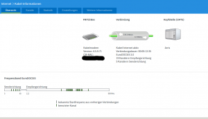

  • Fritzbox seit 4.4. nicht mehr mit dem Netz verbunden? Beitrag #5
Siehe Anhang. + "Weitere Informationen"
Ich gehe zumindest davon aus, dass in der Hinsicht alles passt. Der Mitarbeiter hat mir auch bestätigt, dass mit der hinterlegten Konfiguration alles in Ordnung ist.
Selbst wenn die Fritzbox nicht provisioniert ist, erklärt das die schlechten MSE-Werte nicht.

  • Fritzbox seit 4.4. nicht mehr mit dem Netz verbunden? Beitrag #6
[No message]

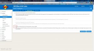

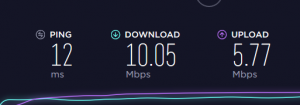

SNMP war tatsächlich nicht aktiviert, daran lag es - teilweise.
Nun sieht es so aus wie auf deinem Bild (siehe Anhang) und ich bekomme 10 Mbit/s rein. Scheint wohl wirklich an der fehlenden Provisionierung gelegen zu haben. Die schwache Bandbreite kommt nun wohl wirklich daher, dass die Leitung im Ar*** ist.
Ich hatte vorhin auch mal ein Werksreset probiert und auch hier war es nicht besser, d.h. SNMP scheint nicht per default aktiviert zu sein? Ich wüsste ich auch nicht, wann ich das je de- oder aktiviert hätte. Komisch.
Jo, die Box ist korrekt mit 120 / 6 MBit´s provisioniert.
Störung melden und Techniker kommen lassen, die Leitungswerte sind besch....
Quatsch, das hat damit nichts zu tun.
Das ist lediglich dsfür, dass der Provider Diagnose fahren kann / könnte. :nein:
  • Fritzbox seit 4.4. nicht mehr mit dem Netz verbunden? Beitrag #10
SNMP ist default deaktiviert bei freien Boxen. Das musst du manuell aktivieren. Ansonsten kann ich Andreas nur zustimmen :D
