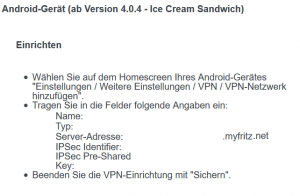

ich habe die Daten von hier genommen. Unter Tunnel Endpoint muss ich dann die Serveradresse eingeben oder?

https://www.ncp-e.com/fileadmin/pdf/handbuecher/NCP_Android_Client_AVM_FRITZ_Box_v3.pdf
in dem pdf muss die myfritz adresse bei Gateway (Tunnel endpoint) Tunnelendpunkt IP/DNS eingetragen werden.
