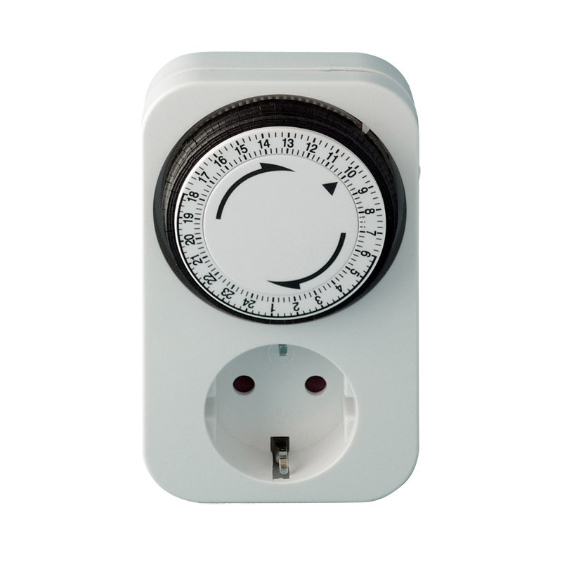

Oder gibt es _wenigstens_ einen Workaround, um den Neustart per "Fernwartung", also über die Weboberfläche des TC7200 auszulösen?
  • TC7200 verliert IPv6-Konnektivität Beitrag #3
Oder das hier verwenden:
:D
  • TC7200 verliert IPv6-Konnektivität Beitrag #4
Andreas: Machen sie nicht! Schon gefragt.
Aber dieses Verhalten ist auch für den TC7200 neu, oder? Hab ich früher zumindest nicht beobachtet, jetzt aber an mehreren Anschlüssen...
