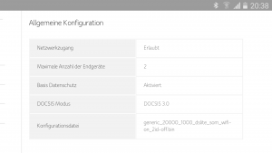

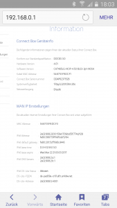

Kann es sein, dass sie mir als ich von meinem alten 100 Tarif auf den 400 gewechselt bin (vor ca. 9 Monaten), mich von IPv4 auf IPv6 DS Lite umgestellt haben?
Vermutlich ist genau das passiert.
Schau doch mal im WebIF der ConnectBox nach :winken:
  • Download extrem langsam unter IPv4 Beitrag #3
Ja habe jetzt IPv6 DS-Lite :wand: . Davor dann anscheinend nicht gehabt, da ich wie gesagt nie Probleme hatte.

ich habe performensprobleme hatte vorher ipv4 jetz sehe ich in meiner connectbox das ich ipv6 habe

Meine Frage ist jetzt : woran erkenne ich den genau ob UM mich auf DSLite gestellt hab . Hab jetzt in Conntect Box nichts gefunden . ??
Meine Leitung derzeit 2Play 120
Vielen Danke Schonmal!
  • Download extrem langsam unter IPv4 Beitrag #23
Im Web IF der ConnectBox :winken:
Ich gehe mal zu 99,9% davon aus, daß Du DSLITE hast :zwinker:
  • Download extrem langsam unter IPv4 Beitrag #24
Danke für die schnelle Antwort .
Das es im Web If der Box Stehen muss hab ich verstanden, jedoch unter welchen Menü-Punkt . Vielleicht kann jemand ein Screenshot reinstellen .
  • Download extrem langsam unter IPv4 Beitrag #25
