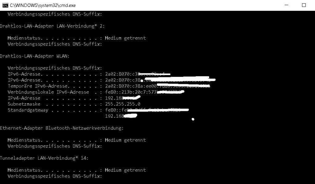

Hallo Leute,
Ich brauch eure Hilfe und ich glaub dass jemand mir hilft, zuerst sorry für meine Sprache.
Ich möchte eine Counter-Srike 1.6 Server eröffnen (Dedicated Server) dafür brauche ich eine Offene Port, bin seit lange auf der Suche aber ohne ergebnis
bin Kunde von Unitymedia und habe den Alte Router (Keine Connect Box).
Habe mehr mal verssucht eine Port ipv6 zu offnen aber ohne Ergenbis :(
Oder soll ich mein Router wechseln ? oder soll ich eine Fritzbox habe
So sieht meine Seite wenn ich bei Router angemelden bin.
Bin sehr dankbar, wenn mir jemand hilft :)

Ich habe mit ipv4 versucht aber das hat nicht funktioniert...auf dies Seite habe geprüft ob das Port geöffnet ist oder nicht...und da steht das der Port Closed ist..https://portchecker.co/
Ich habe oben 2 Foto hinzugefügt, und da kann man sehen (Weiterleitung ipv6) also da gibt keine ipv4.

Hat jemand ipv6 Port forwarding , wenn ja? wie mach ich das? oder funktioniert es vielleichtn icht?
  • Port freigeben ipv6 UnityMedia ? Beitrag #12
Bei IPv6 gibt es kein Portforwarding mehr, da jedes Gerät eine eigene, öffentlich erreichbare IPv6-Adresse hat. Du musst also im Router nur noch die Freigabe für die entsprechenden Ports eintragen. Allerdings kann sich ein anderer Spieler nur mit deinem Server verbinden, wenn er selbst einem IPv6-Anschluss hat.
  • Port freigeben ipv6 UnityMedia ? Beitrag #13
... Und wenn das Spiel Verbindungen per IPv6 unterstützt.
Es bleibt also dabei, dass du mit deinem Anschluss keinen Server eröffnen kannst. (Und laut AGB auch nicht darfst - egal für wie viele Leute)

portchecker.co ist übrigens ungeeignet, da es nur per IPv4 funktioniert.
Du musst einen IPv6 Portchecker verwenden, um das Ergebnis deiner Portfreigabe zu testen.
Alternativ kannst du auch mal (testweise) die Firewall des Routers komplett deaktivieren. Das wäre so, als hättest du alle Ports freigegeben.
