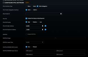

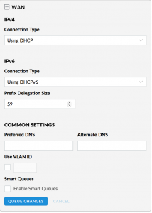

hier ein paar Infos um ein TC4400 mit einem UbiFi USG zu betreiben:
Ausgangssituation:
UM 2Play 400 mit privater Fritte 6590 konfiguriert als exposed host, dahinter UbiFi USG mit weiteren UbiFi Netzwerk Komponenten. Komplett gemanaged mit UbiFi CloudKey. Da ich den Exposed host und doppeltes NAT nicht wollte, habe ich ein TC4400 bestellt. Ein sehr nettes Mitglied aus dem Forum hat mir eines verkauft. leider zwar nur mit der 20er Firmware, aber egal.
Nach langem hin und her wurde mein TC4400 durch UM provisioniert, und zwar mit DS-Lite. Dies hat bei mir (wahrscheinlich weil ich zu blöd bin) nicht funktioniert. Daher heute per Hotline "power-upload" bestellt. Dies wurde sofort umgesetzt und war 5 Minuten später aktiv! => Respekt UM Danach weiter verbunden an die "Fachabteilung" ich landete bei der Entstörungsstelle für E-Mail-Probleme ;-) Egal. Der Mitarbeiter versicherte mir das Dual-Stack bei mir schon seit zwei tagen aktiv sei. Hmmmm... Egal. Es läuft:
Konfig:
TC4400 mit 20er Firmware, komplett im Default angeschlossen. Habe lediglich das Passwort des User "admin" geändert. Das USG an eth0 angeschlossen und aufgrund des Tips von rv112 den WAN-Port des USG konfiguriert. Im WAN-Port sowohl IPv4 als auch IPv6 auf DHCP, IPv6 zusätzlich den Prefix auf 59 eingestellt. In der Netzwerk-Konfig unter IPv6 die Prefix delegation aktiviert. Danach ging alles sofort online.
Derzeitiges config-file : cust-own_400000_40000_ds_sip_wifi-on.bin
Wer Fragen hat, gerne!!!
vielen Dank an alle die mir bei dieser Odyssey geholfen haben!!!
