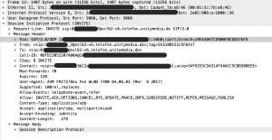

Interessant zu sehen, dass noch jemand das exakt selbe Problem hat. Seit ein paar Tagen kann ich ohne Probleme angerufen werden und danach auch das Gespräch führen, nur beim raus telefonieren kommt keine Verbindung zustande. Bei mir geht das Spielchen allerdings über IPv6.
Derzeit analysiere ich den SIP Traffic (indem ich an der opnsense mitschneide) und sehe, dass beim Aufbau nach dem INVITE ein Status 407 (Proxy Authentication Required) kommt, welchen die Fritte scheinbar ignoriert, da keine Autorisierung geschickt wird. Es sieht fast so aus, als würde die Fritzbox an dieser Stelle höchstens einen Status 401 (Unauthenticated) erwarten (so steht es zumind im Unitymedia Document: https://www.unitymedia.de/content/dam/dcomm-unitymedia-de/hilfe---service/doc/NTP_Provider_Interface_Spec_Unitymedia.pdf). Die Fritzbox antwortet zwar mit einem ACK, dieser führt aber keine Autorisierung durch. Danach ist dann Funkstille, daher läuft der Verbindungsaufbau am Ende ins Leere.
Gerade überlege ich, ein simples Script zu bauen, was den Verbindungsaufbau in der opnsense abfängt und die Autorisierung durchführt. Zum Testen ob der Fehler hier liegt sollte das fast reichen.

  • Fritzbox SIP Error 408 Beitrag #14
Hier übrigens noch INVITE und TRYING, leider kann ich dem vorherigen Post keine zusätzlichen Bilder mehr hinzufügen:
