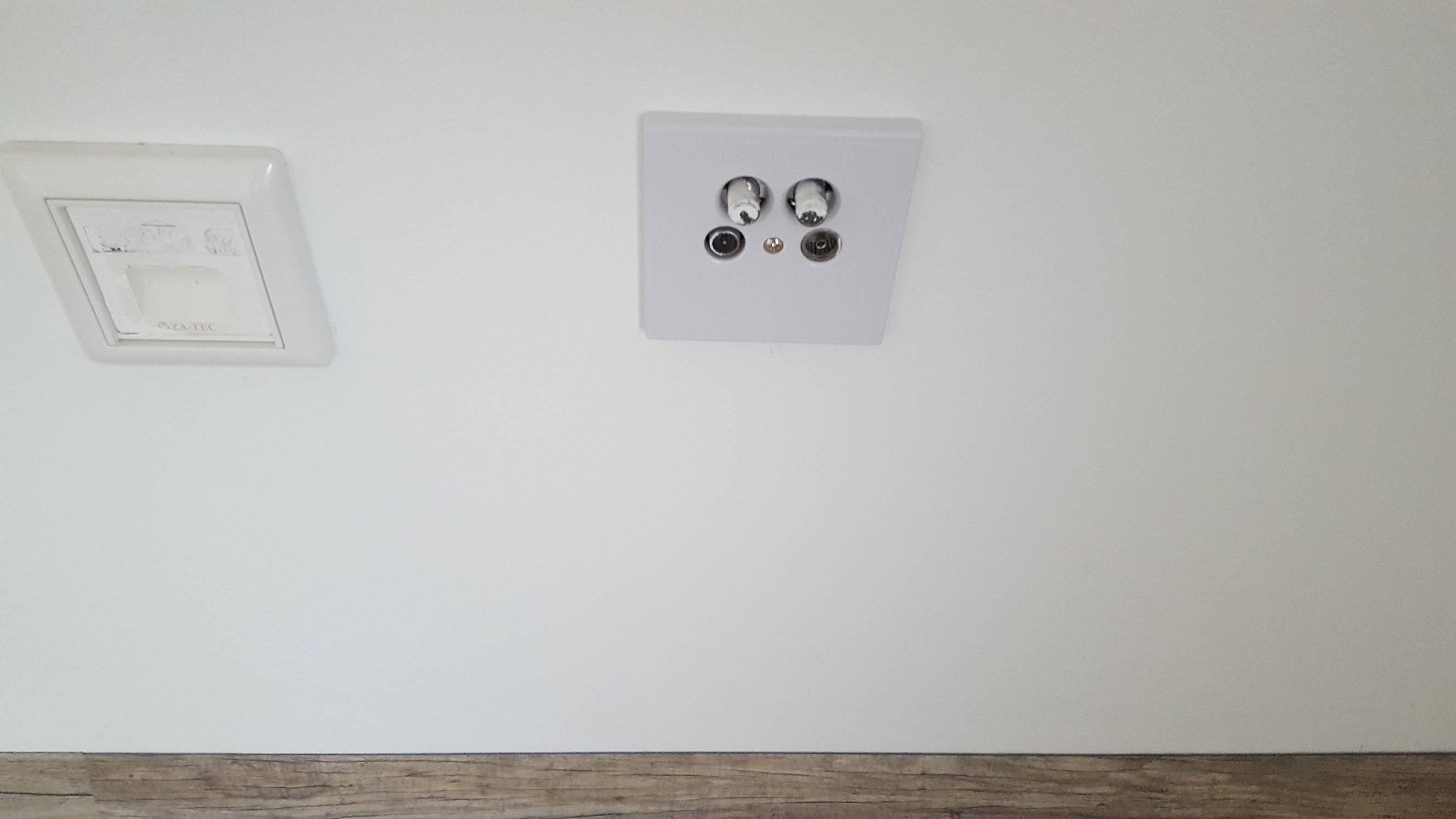

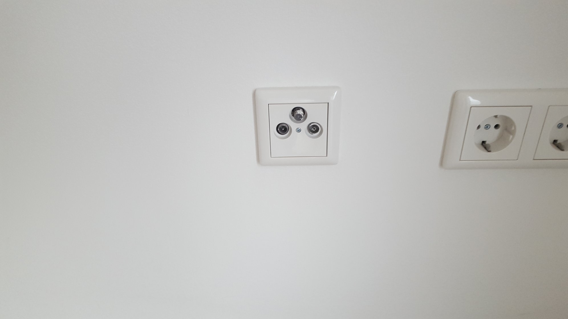

Unitymedia sagte mir ja, wenn die passenden Dosen liegen, kann man ohne Techniker direkt loslegen (ich ziehe um).
Könnte von euch mal jemand schauen, ob die passen?
Die 4er Dose ist im Wohnzimmer, in zwei anderen Räumen sind noch dreier Dosen. Ist man gezwungen, das Internet an der 4er Dose anzuschließen oder werden alle "versorgt"?

Es gibt mehrere Arten von Dosen, die so aussehen.
Generell erstmal der Unterschied, ob auf den F-Buchsen ein Signal von einer Satellitenschüssel oder Signal vom Breitbandkabel aufliegt...
Daneben noch verschiedene Dämpfungen usw.
Ein Bild mit abgeschraubter Abdeckung wäre hilfreich. Auf dem Metallrahmen dahinter ist meist der Dosen-Typ und Hersteller aufgedruckt (ggfs. Tapetenreste entfernen).
Danaben ist interessant, ob zwei oder ein Koaxialkabel von hinten an die Dose herangeführt werden ...
Ob auf den Abdeckungen "DATA" oder "SAT" an den Buchsen mit Schraubanschluss steht bedeutet nicht zwingend, dass bei Beschriftung mit "DATA" ein Kabelrouter dort angeschlossen werden kann. Womöglich hatte der Elektriker nur nicht die passende Abdeckung ...

Die Dosen werden sicher alle versorgt sein. Die 4 Loch Dose wurde wahrscheinlich mal von einem UM Techniker gesetzt und dürfte Problemlos funktionieren.
Die 3 Loch Dosen sind wahrscheinlich noch die ursprünglich original eingebauten Dosen und entweder MMDs, oder was wahrscheinlicher ist, SAT Dosen. In dem Fall würde der F-Anschluss nicht funktionieren, da Sat Dosen die Kabel Frequenzen dort nicht durch lassen.
